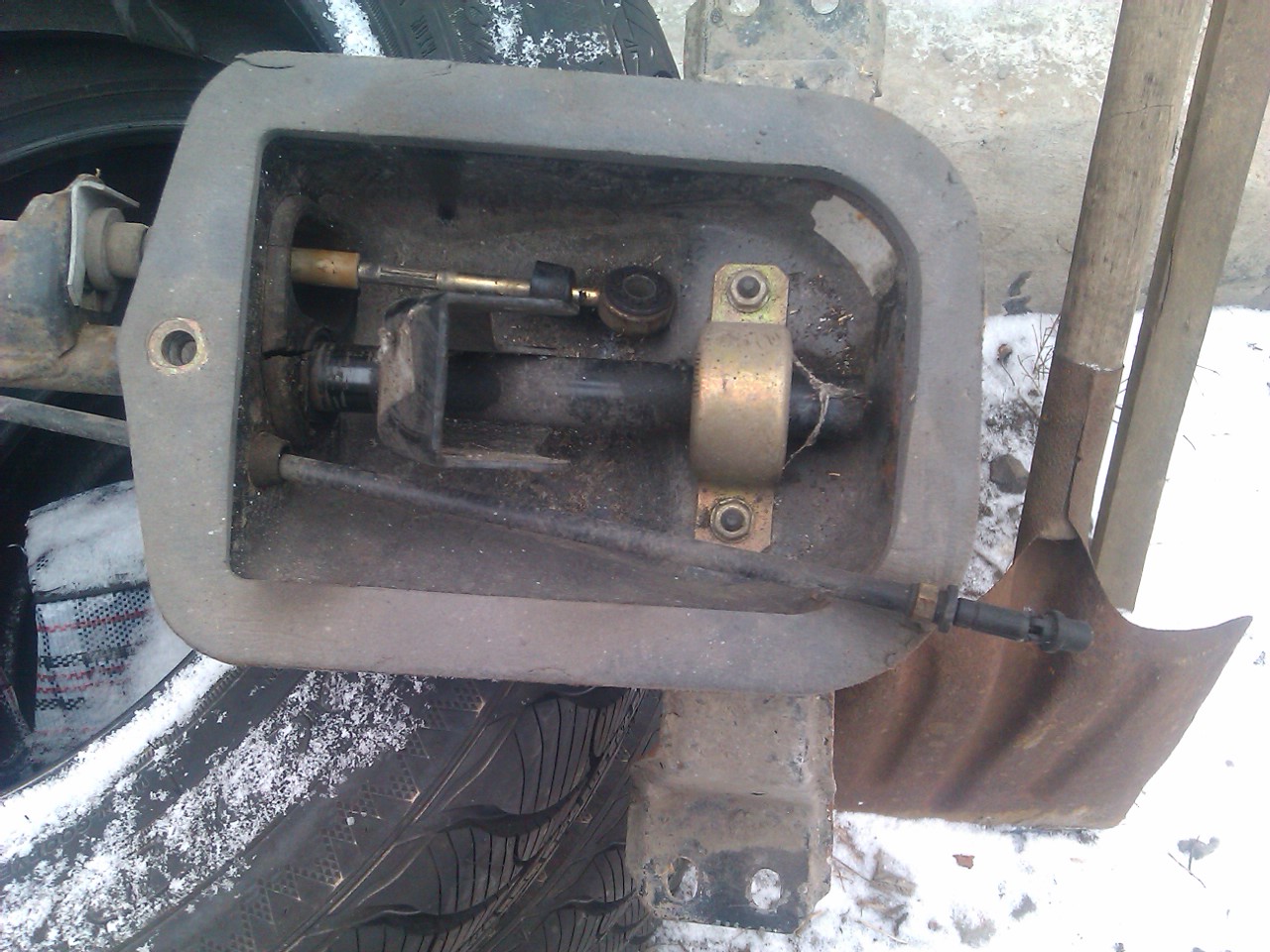

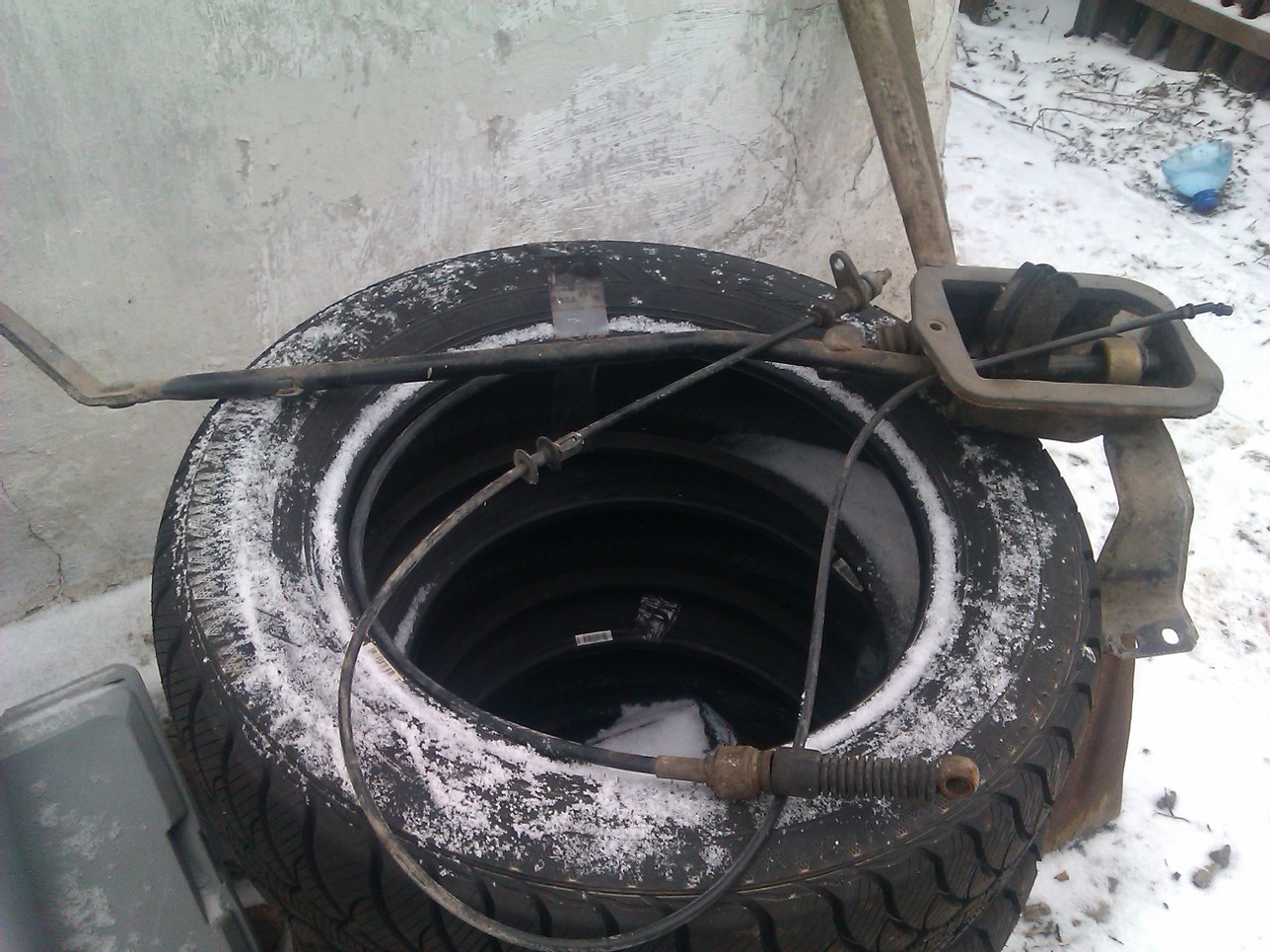

| Цитата: | Я хз. Снял кожух а там справа на металлической "херне" вперед назад кусок пластмаски "ездит" ))) как то так.
Позвоню позже тебе, расскажу. Надо чинить, машина нужна( |
Довольно сложно ориентироваться по такому описанию, не находите?
Вот все, что есть. Где остальное - вопрос- спустя 3 года -риторический.

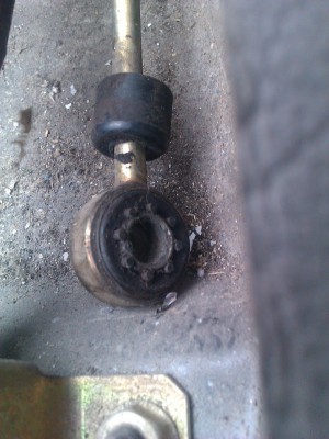

последняя картинка, пластмаска на тросик одета, вот она у меня разломалась
