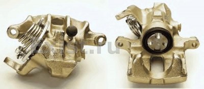

ksv
Зарегистрирован: 21.09.2006
Сообщения: 3352
СообщениеДобавлено: Вт Июл 21, 2009 08:31    Заголовок сообщения: Ответить с цитатой
Lucas-girling
супорт
 Просмотрено:  580 раз(а)
