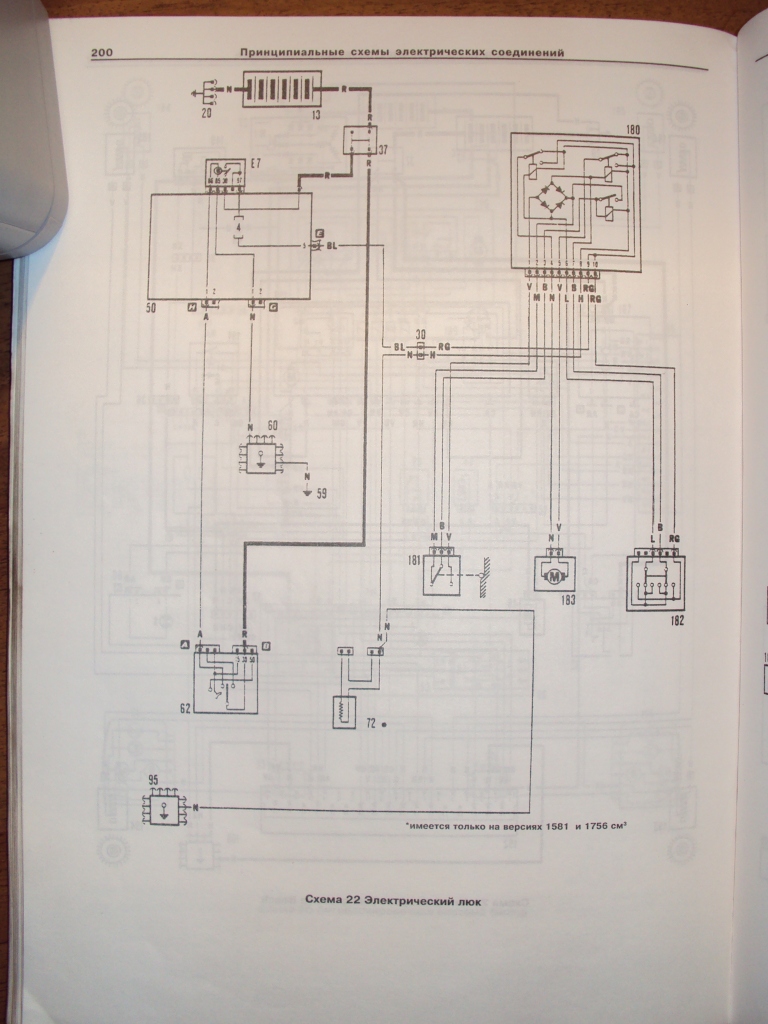

Вот схема:
http://fiat-club.org.ua/forum/download.php?id=18367
Полное описание элементов и прочего см. в начале форума- "электрические схемы".

Смотрел. Если деталь №181 - это концевик на закрытое положение, то вроде как должен останавливаться. Будем копать... Спасибо!

якщо повністю відкритий жмеш копку закривається (кнопку не відпускаєш) він зупиняється в закритому положені ще раз жмеш кнопку відкривається на "форточку" ні навпаки
на схемі деталь 181 це на приводі мотора є диск з ямкою на якій при обертанні розмикається контакт (якось так Embarassed )

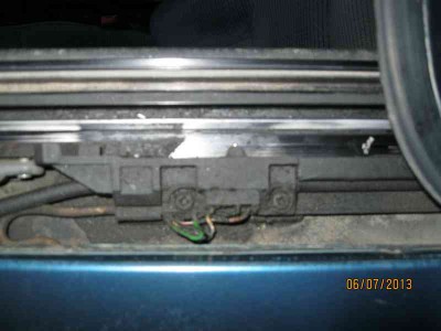

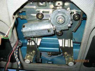

2. Для того, чтобы добраться до привода нужно всего лишь открутить плафон подсветки водителя-пассажира (три самореза). Привод люка состоит из четырех деталей:
  • управляющее реле (№180 на схеме). Черная коробочка хитрой формы, закреплённая на защёлке в левой задней части (на фото видно прямоугольное отверстие, за которое она и цепляется). Для снятия необходимо просто сдвинуть её вправо.
  • концевой переключатель (№181). Нажимается выступом на люке в закрытом (среднем) его положении. Расположен в левой части проёма люка почти посередине.

  • мотор привода люка (№183).

3. Проблемы с моторчиком. Отцепить разъём и подать на него 12 вольт в любой полярности. Моторчик должен крутиться, люк (если моторчик не снимали) - кататься взад-вперёд.
4. Проблемы с управляющим реле. Устроено оно достаточно просто - три реле и четыре диода. Диоды и обмотки реле - прозваниваются, контакты в реле - чистятся. Ничего сверхсложного.
В общем, нужно всего лишь привести привод люка в соответствие со схемой. У меня, например, был оборван провод к концевику, перепутана полярность подключения реле (на жёлто-красном проводе должен быть плюс) и в управляющее реле (правое нижнее на схеме) был засунут кусочек бумажки под контакты. Короче, какой-то сумасшедший электрик развлекался. Провод - припаял, контакты на разъёме питания (№30 на схеме) поменял местами, бумажку - выкинул. Ну и, раз уж залез, полирнул коллектор моторчика и причесал щётки.
