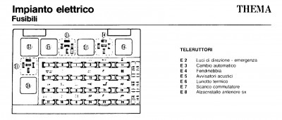

Нужна помощь - Тема 92г. 16 кл. 2,0 - запутался с релюшками. Какие реле и куда должны стоять в блоке предохранителей?

Реле в ячейке Е7 - сильно нагревается

Sergio_
Е1 реле дальнего света
E2 реле сигнала поворота и аварийной
сигнализации
E3 реле автоматической коробки передач
(стартера)
E4 реле противотуманных фар
E5 реле звукового сигнала
E6 реле обогрева заднего стекла
E7 реле замка зажигания
E8 реле выключателей стеклоподъёмников
в левой передней двери

Греется и другое (будем искать причину).
Вопрос - какие должны стоять релюшки?
У меня все стоят (кроме реле поворотов) Пятиконтактное А727 510 12V 20A. Может должны стоять другие?
Подскажите пожалуйста.
Сообщения: 17350
СообщениеДобавлено: Пн Апр 22, 2013 14:16    Заголовок сообщения: Ответить с цитатой
Там ЛЮБЫЕ могут стоять на ток не меньше написанного. Не обязательно 5-ти конт., там и 4-х достаточно, обычных. И греться реле, если долго включено имеет право, потребляет же его обмотка ток, значит и тепло будет.

Еще вопрос - ечейка Е8 (реле выключателей стеклопойомников и левой передней двери) --- вставляю реле включаються подфарники при выключеном переключателе --- що ЭТО?

Развязка проблемы : напомню - грелось реле Е7, и при включении поворотов мигали обе стороны - вытащил Реле Е3 и все заработало, и не греется. Было оно там или нет, и какое уже не помню. На месте Е3 должна стоять релюшка, если должна то какая?

Такое никак не воспринимаеться?
Е3 автоматическая коробка.
