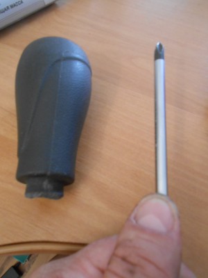

Заметил, что набалдашник штатной ручки моего Кубо здорово натирает руку, так как приходится ездить по городу и часто переключать передачи. Купил самую дорог на авторынке на Перова аж за 200 грн, заехал к "кулибиным", дабы проследить за процессом.
Снять старый набалдашник без потерь оказалось проблемой - низ, поддерживающий кожаный гофр, сломался...но если снимать аккуратно, то можно, наверное, и сохранить его
| Старая ручка с отломаным держателем снизу |
124.3 KB |
467 раз(а) |

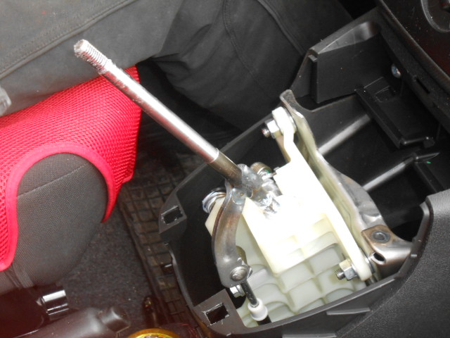

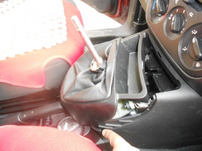

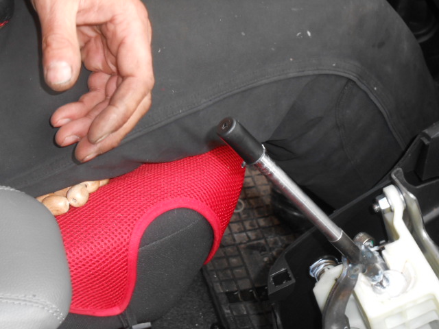

Далее лёгким движением отвёртки маэстро отщёлкнул защёлки пластиковой декоративной панели ручки МКПП (их там 4) и снял панель...
| "голая" ручка, на конце резьба для набалдашника |
134.12 KB |
519 раз(а) |
| Защёлки для снятия - вот тут |
123.75 KB |
513 раз(а) |

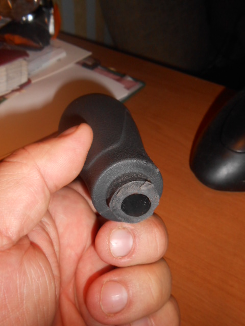

Так как я купил универсальный набалдашник, то он не имел того фиксатора кожаной гофры, который отламался у штатной снизу. Поэтому, для того, чтобы кожаный гофр держался наверху "ручки" и не потерял форму, маэстро "наколхозил" - надел на ручку поролоновую трубку и примотал её изолентой...

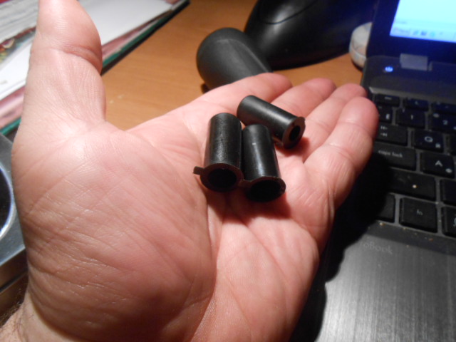

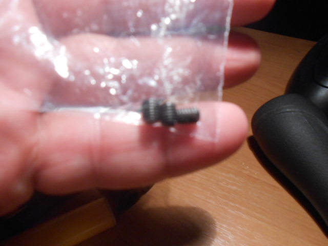

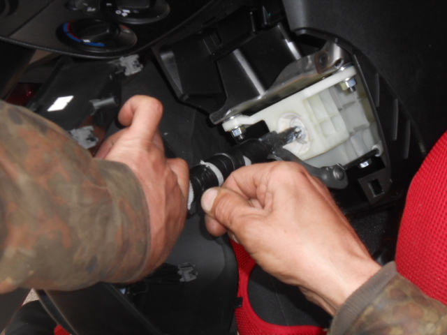

Потом мастер вернул на место снятую декоративную накладку МКПП и ловко надел сначала один из переходников, прилагаемый к универсальному набалдашнику ( надо смотреть, чтобы они были в комплекте), а затем навинтил и сам набалдашник, закрепив её у основания четырьмя фиксаторами (тож были в комплекте)
| Надетый переходник набалдашника |
134.55 KB |
484 раз(а) |
| Переходники набалдашника - в комплекте для разной толщины ручки у разных авто |
124.49 KB |
499 раз(а) |
| пробное фиксирование набалдашника делалось ещё до "колхоза" с пороллоновой трубкой |
129.47 KB |
515 раз(а) |
126.15 KB |
509 раз(а) |

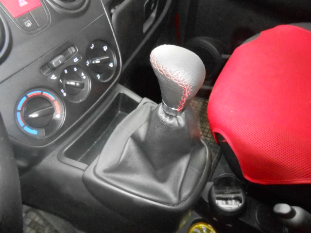

В результате этого действа получилась вполне симпатичная и удобная конструкция набалдашника. Стоимость установки - 70 грн, но можно сделать это и самому!
124.32 KB |
487 раз(а) |

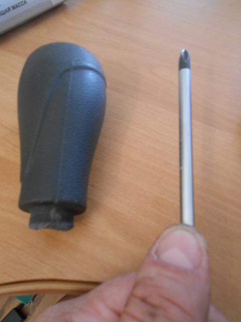

Единственное, что надо учитівать - так это то, что с новым набалдашником ручка становится где то на 0.8-1 см выше. Это происходит оттого, что глубина насаживания штатного набалдашника выше, чем универсального нового (фото - солидная глубина штатного набалдашника). Тоесть, если захотеть укоротить ручку (как многие любят), то надо либо искать набалдашник с подобной глубиной, либо слесарить, отпиливая верх ручки и накручивая лишнюю резьбу...
Меня пока устраивает мой вариант....
| Солидная глубина штатного набалдашника |
123.36 KB |
528 раз(а) |

Не прокручивается, и вроде не должно, там между железной ручкой и набалдашником - резиновый переходник идёт в комплекте, поэтому он не должен прокручиваться. Мне продавцы сказали, что надо следить, чтобы переходник был, без него - прокручивается. К тому же я взял набалдашник один из самых недешёвых на базаре, за 200 грн. , решил перестраховаться...наверное, поэтому и не прокручивается, сидит мёртво
