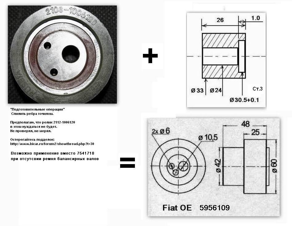

Итальянка
Людям свойсвенно судить по себе.
Это насчет колхоза. Laughing
Непонятное и опасное, вроде ремня-ролика вызывает страх и ужас.
Естественно прячуться от проблем за чудо запчасти.
При этом умения, мнениями заменяют. Laughing
Так удобней.
И ничего придумывать не надо, просто относишь деньги и все.
То что на картинке крутиться у меня под капотом с прошлого века
и проблема с доступностью и ценой ролика у меня решена навсегда.
Когда это городилось разница в цене была астрономическая.
Современную разницу в цене заинтересовыванные выяснят сами.
Так же возникнет проблема с критериями натяжки.
Начнуться все эти закручивания ремня на 90 градусов.
Это ерунда.
Соберешь, заведешь и слегка прогазовывая смотри на длинную ветку ремня.
Если как струна, а еще и воет при этом, то перетянут.
Если болтаеться как тряпка, то слаб.
Должен вибрировать 5-10мм.
Эта вибрация и есть ориентир степени натяжки.
Через тысченку пробега проверить. Новый усадку дает.

Croma
ну прям добрый фей Prelestno вот только «-ться» и «-тся» подучить и ваще валшебник будет! ROFL
