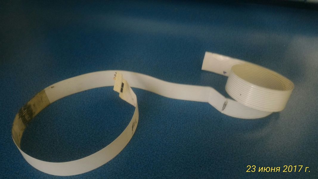

Скорее всего шлейф. Он мог треснуть и повредить часть дорожек, остальные пока держатся. Но это ненадолго. Предлагаю снять руль и прозвонить шлейф для подтверждения диагноза

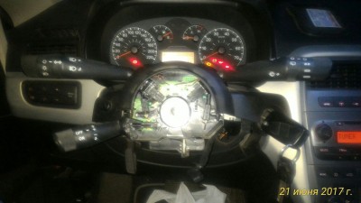

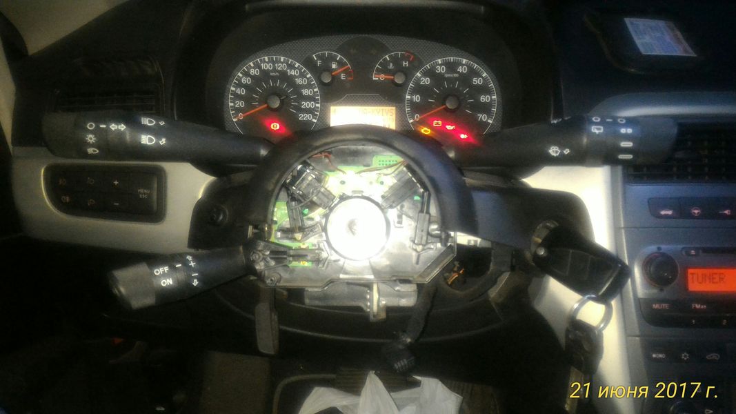

Спасибо Андрею за про проделанную работу, все работает всем доволен.
По сути, позвонил,договорился, вечером приехал, Андрей сам разобрал руль, снял "улитку" ушел на препарирование, пришел,поставил,собрал руль, я в тот же вечер уехал. Все довольны, всё работает.
Если кому отремонтировать подрулевой шлейф (улитку) однозначно рекомендую Perepic, очень толковый.
сам виновник (старый шлейф)

без руля :)

Гудок теперь работает, ошибки подушки безопасности уже нет. Оказалось, что шлейф был в нескольких местах прогнут, соответственно появились разрывы в дорожках.

Мне чинил, хватило на год. По всей видимости перетерся из-за неправильной сборки. Первый хозяин когда его чинил неправильно собрал, соответственно и мне когда чинили тоже собрали как и было... Купил в Германии на разборке БУшный рабочий. Старый отдал знакомому мастеру, на примере того что привез разобрались как его правильно собирать. Как только приедет шлейф с ибея будем паять про запас...
Если замена шлейфа на моем экземпляре пройдет успешно знакомый готов браться за ремонт и для других несчастных) Только сам шлейф долго ждать приходится. У нас таких не продают, с ибея заказывает.
