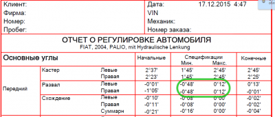

Причины почему тянет в сторону:
1. Сама резина - поведен корд, или неравномерный износ протектора. Выход один, менять резину.
2. Схождение передних и задних (!) колес. Передние регулируются
рулевыми тягами, задние в зависимости от машины, или вообще ни как.
3. Развал колес. На многих машинах не регулируется с завода. Адекватный мастер-"развальщик" должен дать распечатку, где указаны заводские допустимые параметры, и фактические, а так же пояснить (при необходимости) у где и как он нарушен.
В случае нарушенного развала причины могут быть разные.
Нарушена геометрия кузова, банально сложились стаканы которые под капотом, на них опираются амортизационные стойки, и они же являются осью поворота колес (т.к. шкворней в легковых машинах давно нет). Стаканы могут потерять свое положение после аварии, или и-за банального старения металла кузова. У тебя вероятнее второе. В таком случае часто ставят под капот распорку между стаканами (как на спортивных машинах), с целью растолкать их немного в стороны, в идеале до заводских значений.
Вторая причина - погнут поворотный кулак, или сама амортизационная стойка к которой он крепится. В таком случае, как временное решение, можно немного проточить верхнее отверстие для болта, которым кулак крепится к этой самой стойке. Тогда будет возможность отрегулировать развал, и вывести его к заводским параметрам. Но затем обязательно стоит погнутую деталь поменять.
Это основное. Если мастера к которым ты обращался не в состоянии сделать тебе грамотно диагностику, и правильно назвать причину, тогда ищи более адекватных мастеров. Или учись искать и устранять проблему сам, форум тебе в помощь.
Ниже прикрепляю скриншот распечатки с регулировочного стенда, чтою было понятнее о чем я. Зеленым обведены допустимые заводские значения развала.
