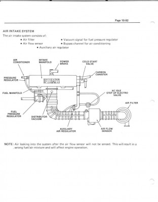

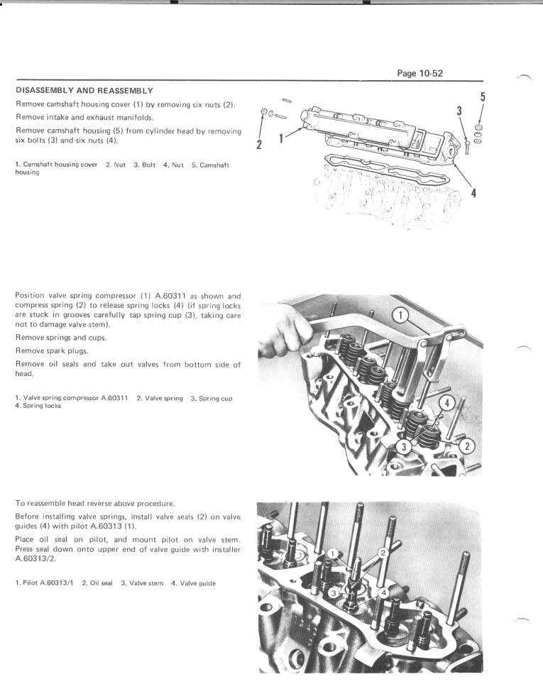

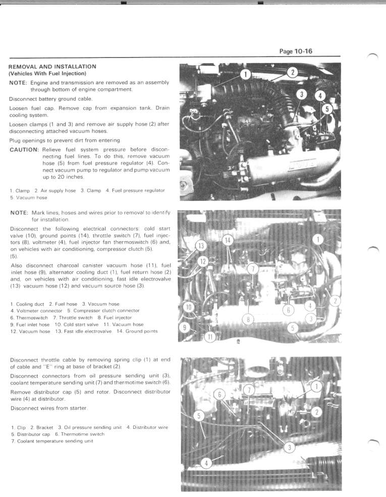

скачал книгу на фиат х 1/9 на английскомязыке. Вопрос не подойдет ли эта книга по двигателю на фиат уно 75 ие. вот пару страниц. и ссылка на полную версию(http://kaljan88.spaces.ru/files/?link_id=967902&p=1)

из того что я увидел, то да... это оно. двигла один в один. вот только не факт что и электроника реализована так же Rolling Eyes хотя.... когда я искал инфу по этому инжектору то фигурировали бээмвэ, цитрамоны, и порше тех годов Rolling Eyes и экзотические итальянские авто в том числе Wink

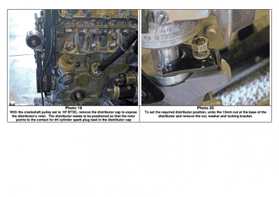

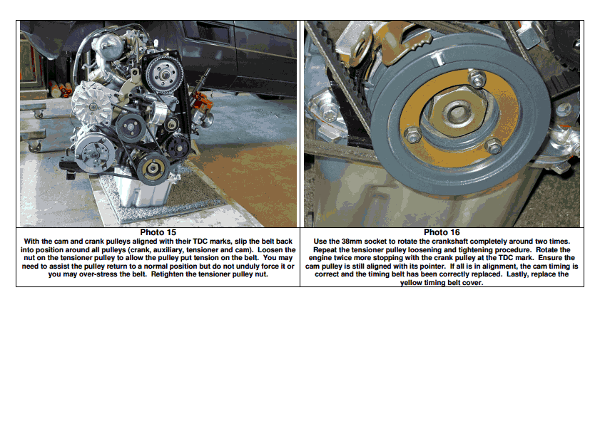

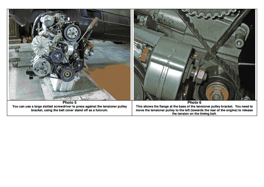

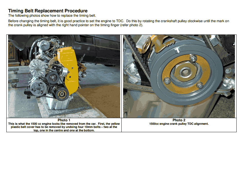

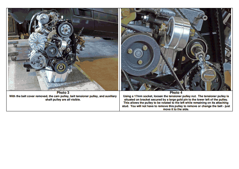

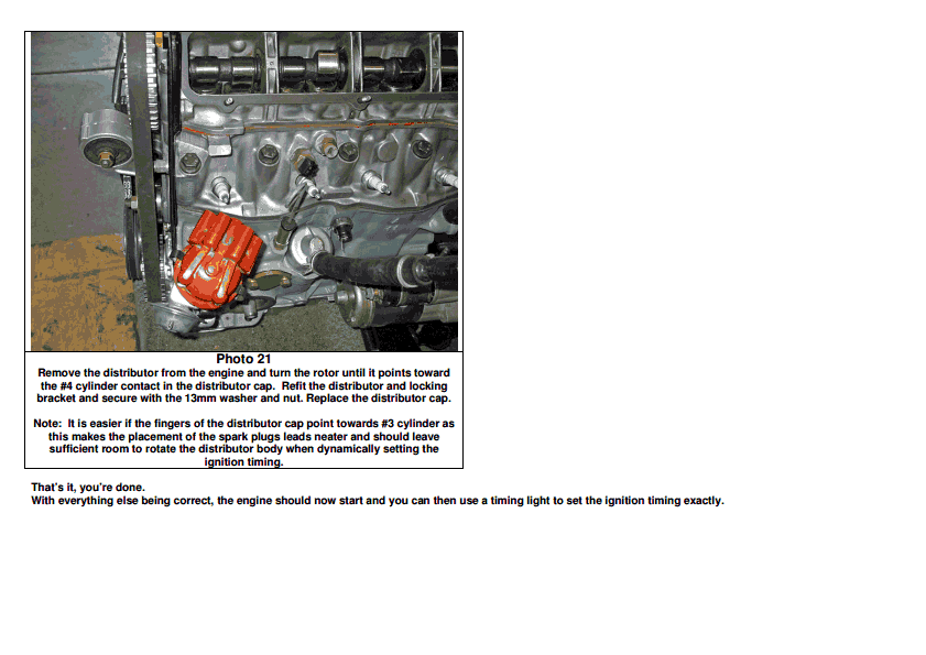

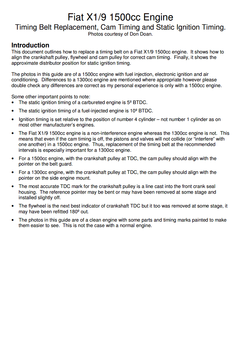

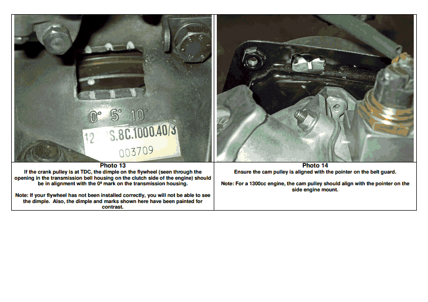

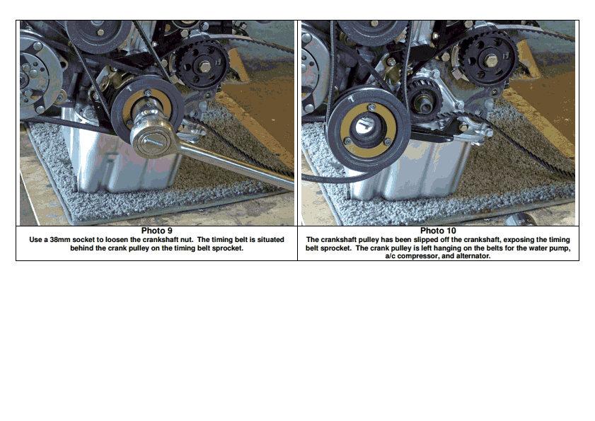

вот

СообщениеДобавлено: Пн Июл 01, 2013 22:33    Заголовок сообщения: Ответить с цитатой
по грм и приводам помпы, генератора есть отличия...
трамблер вроде такой же - похоже что зажигание одинаково, но п полторашке оно вообще отдельно живет и с мозгами только релюшкой бензонасоса связано.
так что самое интересное это фотки реле бензонасоса, расходомера и комутатора с мозгамии.
