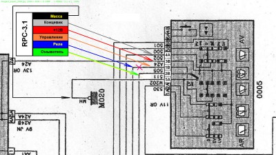

Подскажите, где находится реле 0005 ?
Це не реле, це підрульовий перемикач.

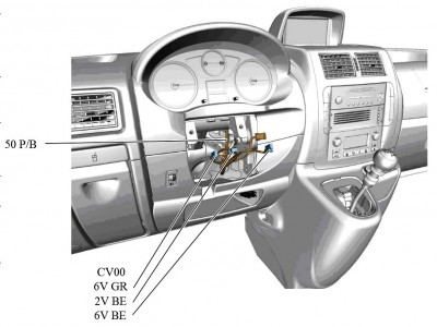

когда я снял нижнюю крышку под рулем, то увидел там три разъема: первый на 2 провода - airbag, второй и третий по 4 провода, в каждом плюс и масса. Вопрос - куда мне подключить регулятор частоты дворников (на схеме RPC 3.1) ?

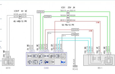

Попробую тебе помочь. Я думаю, что надо подсоединить к разъему серого цвета (на схеме 6VGR)
CVOO - модуль управления на рулевой колонке (СОМ 2000)
ЭТО КАК ВАРИАНТ!!! Все надо перепроверить!
