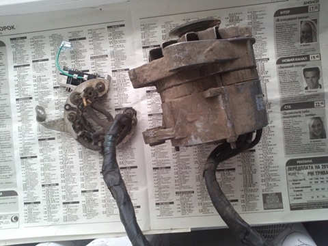

Подскажите, если можно в картинках и фотках решение такой проблемки. Есть регата 100ТС, генератор magneti marelli 63307402 на 55 А, и есть диодный мост Mobiletron RI-01H. Проблема в том, что до этого был кем то приколхожен диодный мост от жигулей, и теперь я не имею ни малейшего понятия как подключить родной диодный мост.
Из более менее ясного мне, это то, что минусовой теплоотвод должен контачить с корпусом гены, а плюсовой не должен. На плюсовой теплоотвод должен идти походу толстый плюс от стартера? как на возбуждение? или я не прав?
Из совсем не ясного: данная приблуда в виде выпрямителя имеет 9 диодов, собсно и 9 контактов которые расположены близко друг к другу...их спаивать вместе и к ним подключать выводы со статора?

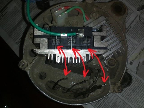

Вот три обмотки статора, и три контакта от моста...возле них в виде пластин ещё три 6 контактов

это тот геморой, что стоял

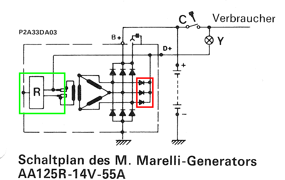

вот схемка подключения, с http://www.fiat-tipo.ru/ взял

Правильно, должно быть 9 диодов: 6 силовых на выпрямителе (по 2 на каждую обмотку) и 3 на управление. На схеме всё ясно и понятно.

ага, начал потихоньку разбираться... на каждую обмотку по 3 диода.
а как быть с корпусом моста?минусовой теплоотвод цепляем на корпус, а плюсовой через в+ и д+ идёт в сеть?
но вот в чём беда- клемму д+ я нашел, а что такое в+ ? я так понимаю если в+ идёт на замок зажигания то она идёт через стартер, тоесть это цепь возбуждения?

на схеме же видно, что на В+ подоется + прямо с АКБ, а на обмотку возбуждения идет через замок-лампочку-клема Д+.

Д+ это лампочка на панели тонкий провод. Б+ толстый красный провод соединён с акамулятором
