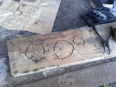

Скорее всего причина в кольцах синхронизатора.
