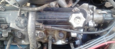

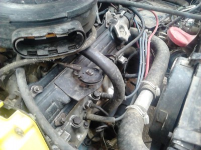

				Помогите разобраться, какой объём и модель двигателя на фото

1.1-1.3-1.5 по фото хрен отличишь
другое дело, что инжевых 1.1-1.3 в природе не встречал...
разве што моновжиковые были.
и это...фото ж покажы, а то мы тут не настолько тилипаты

				| Номер мотора возле термостата, а вообще 138

				теперь видно, что это не полнопрысковое чудовисче, значит могут быть варианты
на табличке что написано, какой тип мотора? а на площадке под термостатом?

				138С2048 на табличке.
А под термостатом не нашёл

				ну на табличке таки написано, што это должен быть полторашный на моновжике.
а с чего сомнения начались? за каким приходится толочь воду в долгом ящике?

				Движок такой маленький, не может он 1,5 тянуть)))) может я ошибаюсь.

				| мне почему-то кажется, что это двиг 1.0))))))))

				 	  | pashtet18 писал(а): | 	 		  Движок такой маленький, не может он 1,5 тянуть)))) может я ошибаюсь.
яваляюсь
визуально 1.3-1.5 - одинаковы, то есть абсолютно одного размера. есть подозрение, что 1.1 - точно такой же.
и это, 1.0 на уно - был только файр, а это такая огромная хрень, которую можно спутать с барсеткой: берёшь подмышку и тянешь в соседний колхоз на ремонт
фиориновский литр (1049сс) - никак не спутаешь с модельным рядом 138: оно зеркально расположено.
тебе показать фотки моего движка под капотом? не боишься? учти, что у меня под капот против уно ещё два мешка картохи запросто влазит

				Бугога..я думал у меня 1.3
Блоки там, между прочим внушительные.

				pashtet18
Очень похож на UNO 75 ie 1500.
На блоке отлито \М 202\.

				| на блоке че хош может быть, указ лишь номер

				Просто налей воды.
Ну вода конечно не подойдет, да масло погуще в самый раз будет.
И мензурка.
Поршень в ВМТ и под нижной край свечного отверстия.
Это будет обьем камеры сгорания.
Быстренько поршень в НМТ опять до края свечного отверстия.
Это как раз обьем цилиндра и будет.
Умножишь на четыре и все дела.
Код двигателя может и под термостатом, но не на алюминиевой,
достаточно чистой головке, а на ржавом блоке.
До него еще наждаком дорыться надо.
И код двигателя это далеко не чего хош.

				Ну М202 помойму много где отлито. А номер вот, наглядно для товарища
