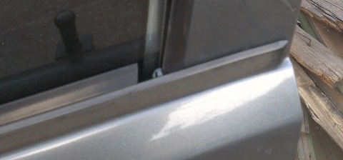

Заметил что карты дверей внизу мокрые. Неужели прямо через карты заливает в салон?? И еще вопрос. На стекле снаружи я увидел что резинка уплотнителя охватывает не всё стекло а немного короче чем надо, и через этот промежуток вода попадает в дверь. Это технологическая дырка или ее надо закрыть?

Глянь дренажные отверстия в дверях, скорее всего забились.
А в наружных уплотнителях стекла двери резинки со временем усохли, вот и образовались щели.

А вот резинки стекла двери у меня "усохли" сантиметра на 2. Я не обращал внимания, думал что так и должно быть. Ведь с пассажирской стороны такая же дырка...

У меня стоят заводские вставки из клеёнки,но тоже пару раз при ливне затекала вода.Хоть и карты у меня плосмас, но материя всё равно мокла,и вода в солон попадает.Часто это происходит и за битых дырок в низу,вода не успевает выходить и поднимается до уровня карт и течёт в солон.А в наружных уплотнителях стекла двери резинки как на фото 2 сообщения то это у всех Типиков не до конца резинка,не знаю за Темпру.
Непонятно зачем конструктора ставили такие короткие резинки. Confused Логичнее было бы уплотнить стекло полностью, чтоб вода в дверь попадала по минимуму (при открытии-закрытии стекла). А так получается через эту дыру туда прилично воды затекает...
