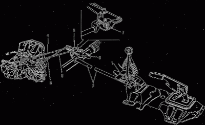

Добрый вечер.
Сегодня при попытке включить заднюю передачу почувствовал что не правильно как то "вложилась" ручка... как будто что то слетело...
Теперь ручка КПП болтается в разные стороны и ни одна передача не включается. На нейтралке...
Что могло сучится? Это шток от ручки (на фото под единичкой) отсоеденился (там где втулка с болтом?) или шток со стороны мотора?
Как я понимаю, что б увидеть шток - нужно на яму? Он доступен снизу или закрыт чем то? Embarassed
Маловероятно. Скорее - одна из тяг (4, 5, 6). Посмотри под капотом - их нормально видно.

master_of
на тяги и обрати внимание, 100% дело в них

конечно, тяга тупо слетает со своего шарнира (в месте крепления к коробке) и болтается, у меня как-то в активном потоке слетела, думал сцепу спалю нафиг пока на 4-й с двух светофоров трогался Very Happy

100% тяга....причем достаточно всего 1-го шарнира (точно не помню на какой) у меня слетал симптом тот же. Переделал тяги с шарнирами и забыл про кулису вообще. Ставил шарниры от какойто сельхоз техники. если надо могу фото выложить.

Вообщем, добрался до машины, открыл капот - нижняя тяга слетела, та что на рисунке под номером 5 (Тяга управления зацеплением).
Взял тягу, подвинул в нужное место и надавил - села как надо Surprised
Машинка даже поехала Very Happy
Интересно сколько она так может поездить, наверное на первом бугре выскочит? Хотя со щелчком стала на место...
