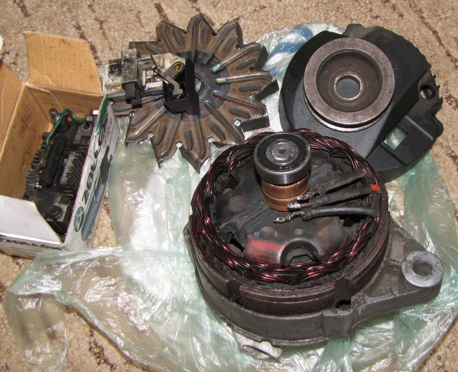

Есть с 1.6 Магнети Марели на 65 Ампер. Подшипники новые, токосьёмные кольца новые, регулятор новый, осталось только заднюю крышку заменить - трещина (Хотабыч предлагал забрать у него бесплатно http://fiat-club.org.ua/forum/viewtopic.php?t=44774&highlight= ). Лянчу продал, так и валяеться недособраный.

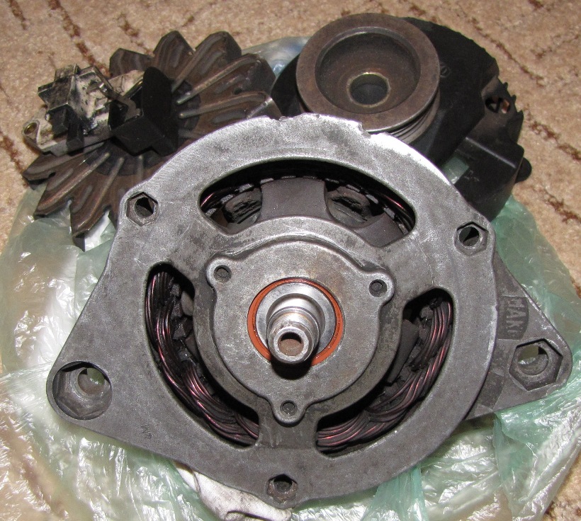

Сфоткал

С 1,6 движка не подойдет на дизель по креплению и по соосности! На турбодизель точно не подходит а у них блоки одинаковые! Если что звони тел. в подписи что нибуть найдем.
