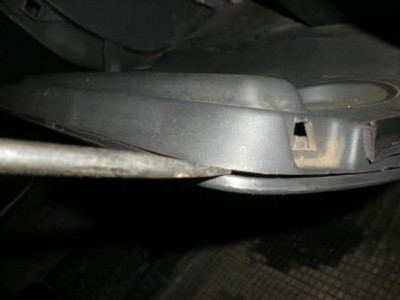

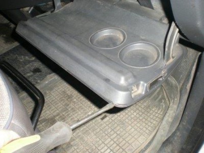

Добавлено: Чт Фев 28, 2013 23:24 Заголовок сообщения: |
вчора не получилось. Але зразу попереджаю кришка бардачка може тріснути, я коли розбирав то на 100% був готовий

alexmoldova Италофан
Возраст: 45 Знак зодиака:  Зарегистрирован: 21.02.2013 Сообщения: 103 Откуда: Украина, Винница
Авто: Fiat Doblo (Maxi) 1.9 JTD 2008
Добавлено: Пт Мар 01, 2013 15:46 Заголовок сообщения: |
Ага, бачу! Дякую!

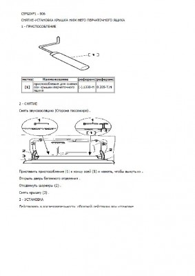

Добавлено: Сб Мар 02, 2013 16:15 Заголовок сообщения: |
| teofil писал(а): | | alexmoldova писал(а): | | sbiba78 писал(а): | | все прекрасно знімається там є два завіса з яких виймається два пальчика ( білих ) . |
А фото випадково у Вас немає? |
Є малюнок з ремонтної бази - думаю розберешся що до чого і куди що запихати та натискувати.  |
Роздрукував на А-4, піду до машини та спробую "поковирятись"...

Добавлено: Вс Мар 03, 2013 12:15 Заголовок сообщения: |
| alexmoldova писал(а): | | teofil писал(а): | | alexmoldova писал(а): | | sbiba78 писал(а): | | все прекрасно знімається там є два завіса з яких виймається два пальчика ( білих ) . |
Роздрукував на А-4, піду до машини та спробую "поковирятись"... |
Ковиряв-ковиряв, та ні фіга не наковиряв....
Не можу зрозуміти: де, куди і шо???
ПІДСКАЖЕТЕ???
