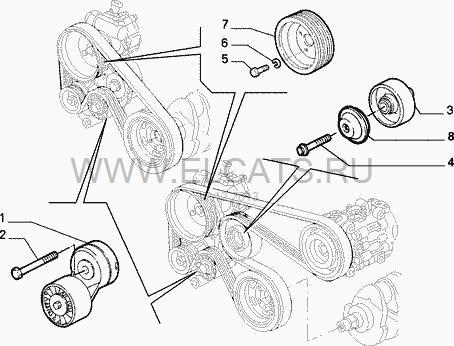

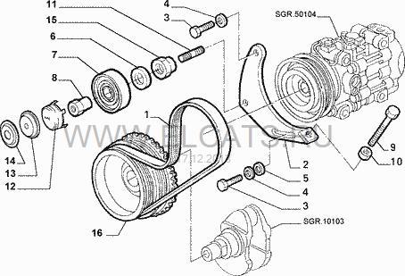

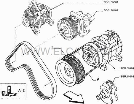

Mikis
по 1.6 два варианта.
пояснения над рисунком!!!
1.8 с роликам!!!

1.6 без ролика!!

1.6 с роликам!!!

СообщениеДобавлено: Вт Дек 17, 2013 18:17    Заголовок сообщения: Ответить с цитатой
Вот и я в потерях.... По картинкам:
1 и 2 у меня генератор на отдельном ремне....... Кондей ни с кем не за параллелен....
3. Это вариант дорестайловый (с пластиковым коллектором). В 2002-ом компресор крепится на трех болтах, и система натяжения другая.... Такую я купил на разборке - не алйо...... (((

У меня вот такое
067-239-17-36
sheriff
Зарегистрирован: 17.01.2010
Сообщения: 2049
Откуда: Украина северодонецк
Авто: были фиаты теперь немец
СообщениеДобавлено: Сб Дек 21, 2013 00:12    Заголовок сообщения: Ответить с цитатой
а вот это уже то что надо
