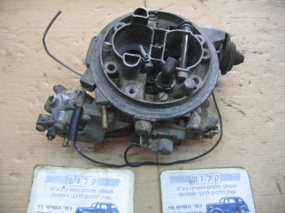

Weber 32/34 TLDE вроде он. карб мылся. Сказали что может быть вариант, что жиклёры местами перепутал.

Что за датчик? на моём контакт отломан. (от предыдущего владельца)

то э/м клапан хх.
беда в том, что такие карбы ставились на регаты 1.5 и типо-темпра 1.4-1.6, на ритмах должны быть DMTR.
но то не совсем страшно, можно по параметрам 1.4 настроить и по идее может прокатить.
давай почту, отправлю тебе мануал по ТЛДЕ - покуришь на досуге, а как появятся дельные вопросы - то подскажу Wink
