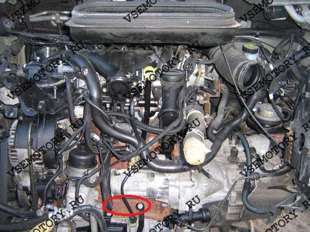

Не стал фотографировать где находиться номер ДВС на моей машине, нашел в интернете. Номер находится над датчиком давления и под стартером.
В свидетельстве о регистрации нет ни у кого номера двигателя, но он есть в базе данных МРЭО.
Возможно многие правы, меня пытались развести на деньги, но так как я усердно отчищал табличку номера в присутствии тех эксперта с 10:00 и до 14:00 и при этом МРЭО работало до 16:00 может быть они и отстали. Я даже не знаю, соответствует ли мой номер в действительности по факту тому номеру который в комбинации VIN кода. Нужно будет сфоткать на макросьемку и сверить.
