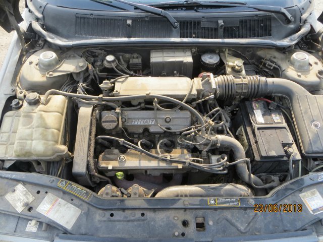

Вот нашёл фото типка с бачком,но тут обратка идёт в термостат.А у меня там не какого штуцера с выхода нет.
 Просмотрено:  655 раз(а)

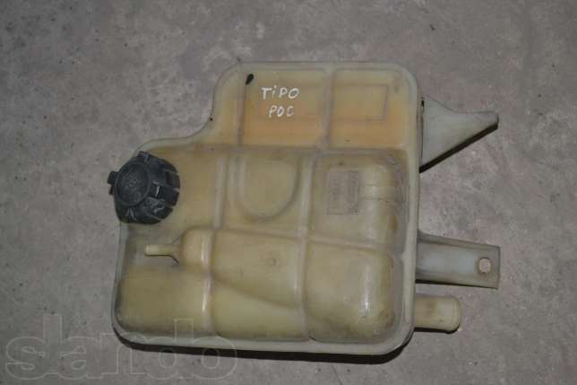

Вот нашёл фото моего расширительного бачка,выше фото явно мне не подойдёт,а этот то что надо.Только вопрос остаётся прежним куда подключать обратку ?
 Просмотрено:  551 раз(а)
Тоха55
Возраст: 70
Зарегистрирован: 20.01.2012
Сообщения: 1416
Откуда: Геническ
СообщениеДобавлено: Пн Апр 07, 2014 18:40    Заголовок сообщения: Ответить с цитатой
Толстый шланг в тройник нижнего патрубка радиатора.А шланг малого диаметра в самую верхнюю точку радиатора.

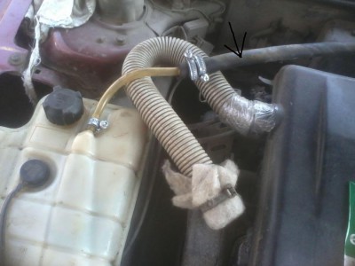

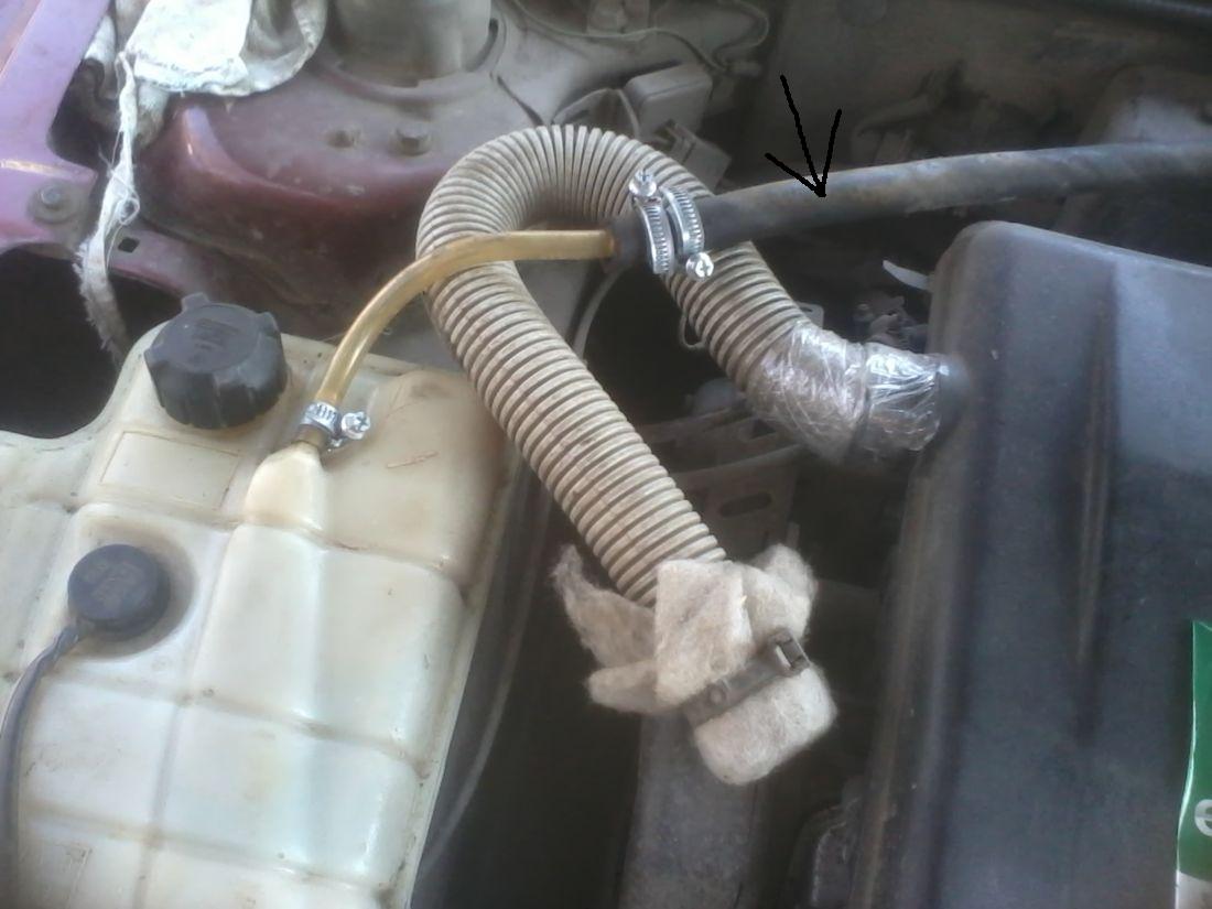

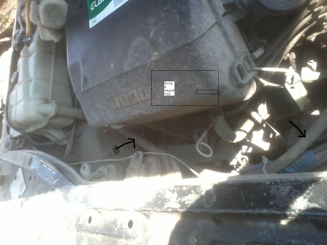

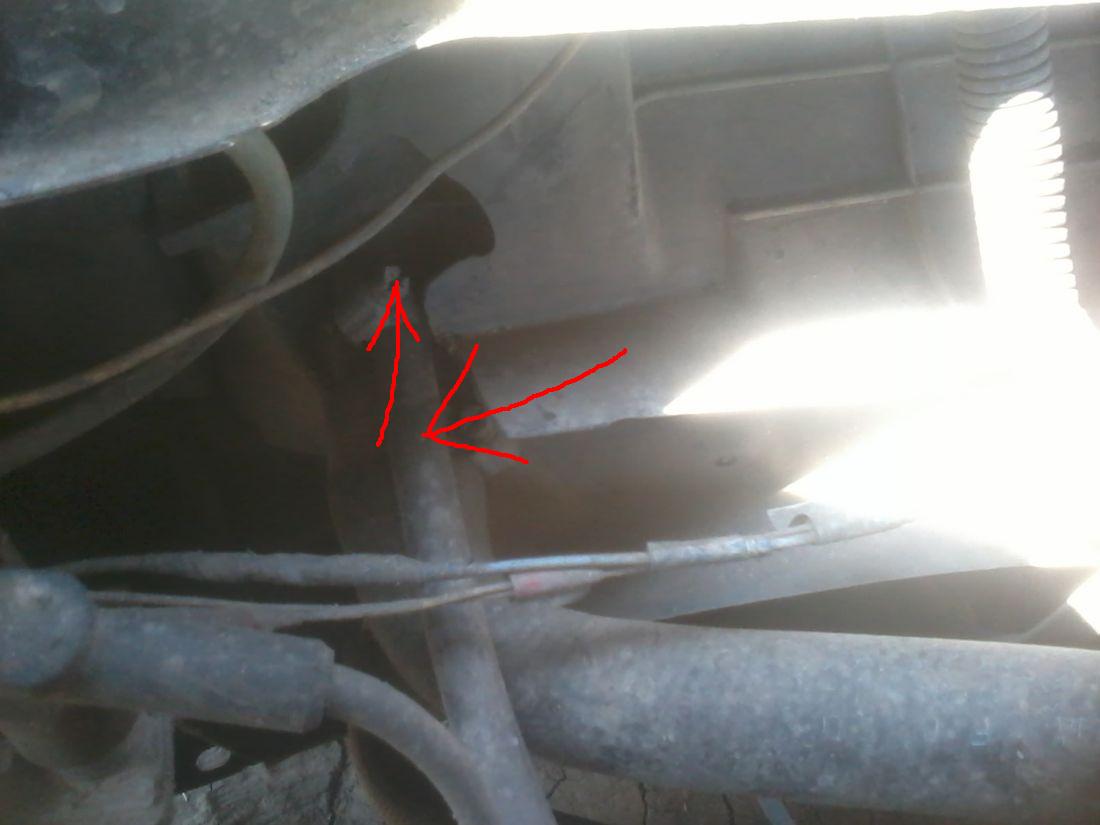

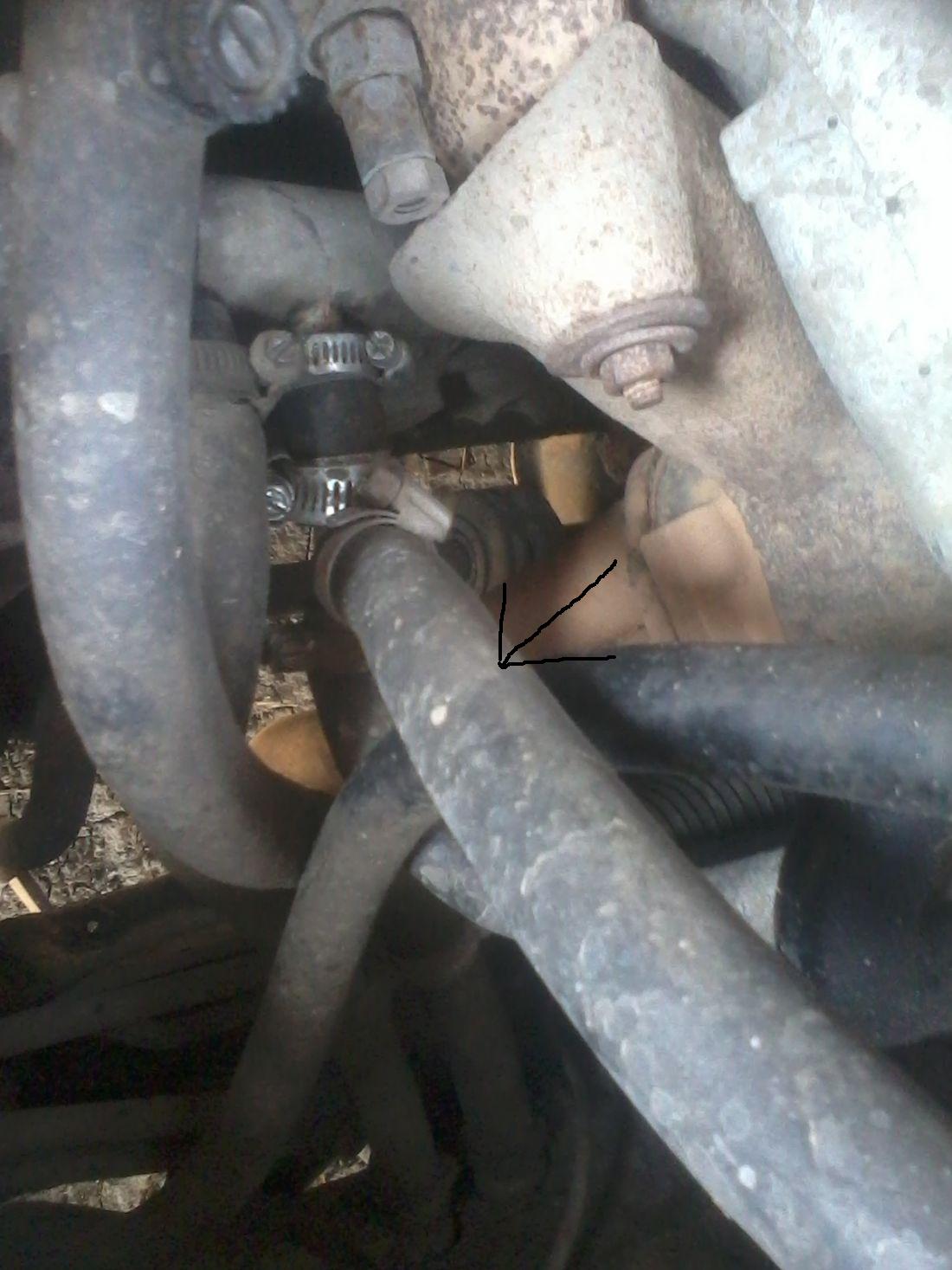

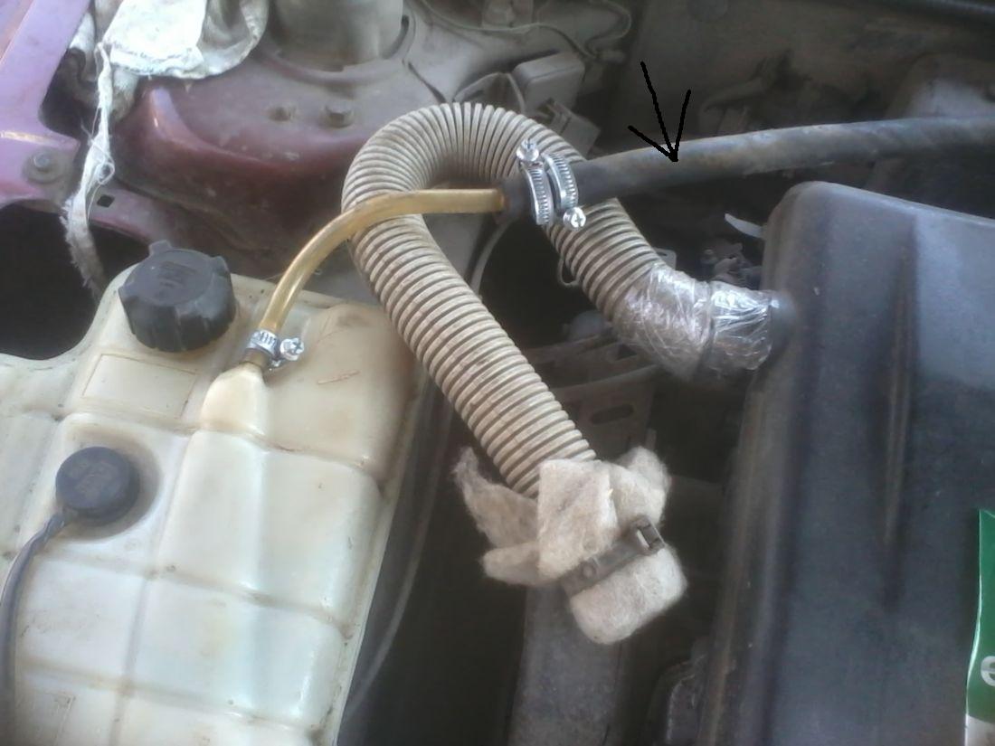

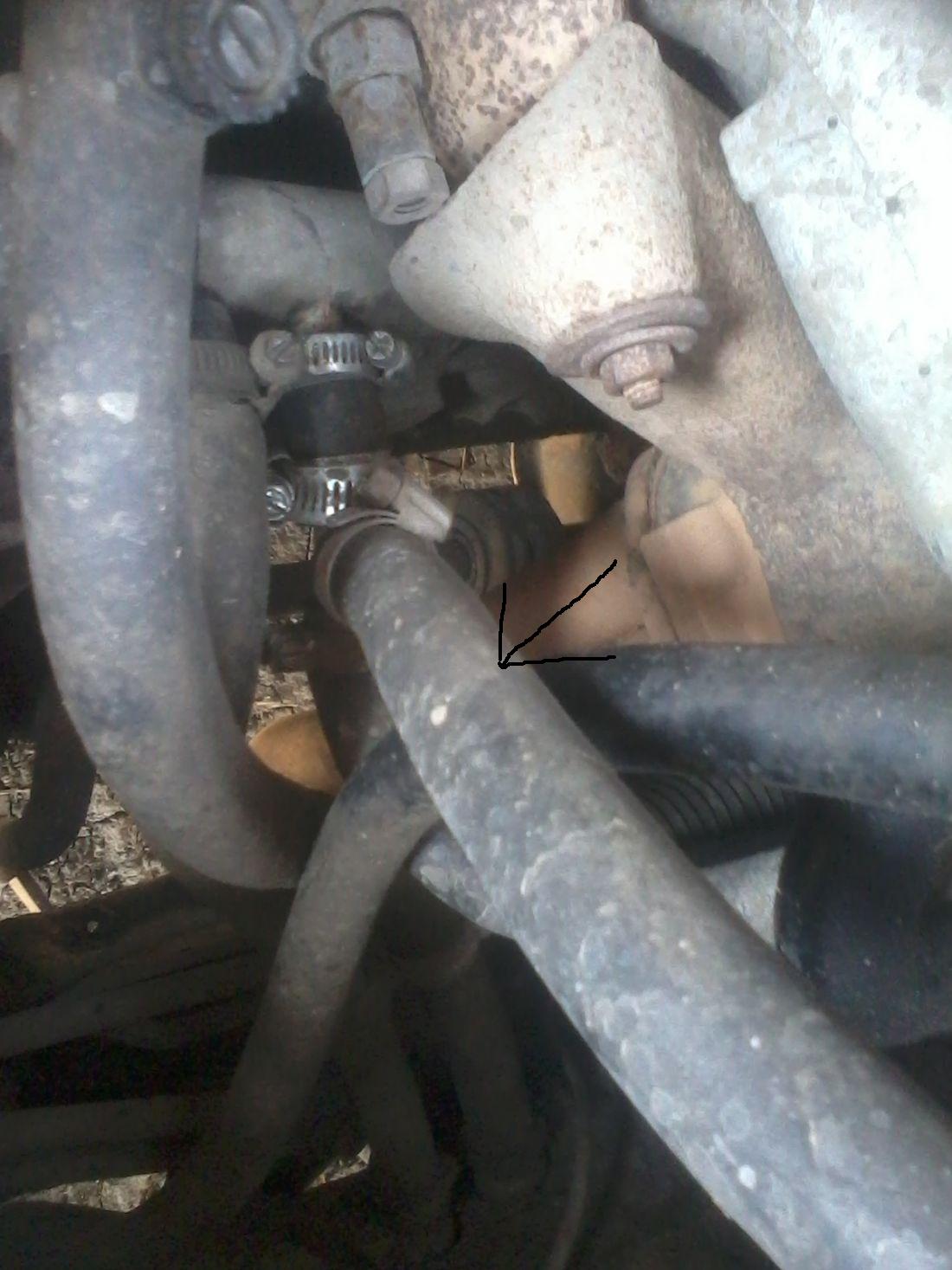

Вот осенью приобрёл родной расширительный бачок + подкупил тройник 2110.Зимой всё было хорошо вентилятор включался редко,температура 90-92 не больше.Но пришло тепло началась проблема,по сельской дороге на 2-3 передачи при 20-40 км.Началась греться машка,но это естественно при 2-3 передачи нет скорости на обдув.Но !! когда включился вентилятор,меньше 90 остудить не может.Так как радиатор стоит 09 и ДТЖ стоит тоже от 09,вкл 92 а выкл 87.Но до 87 вентилятор остудить не может,и получается что он постоянно в работе.Может я не правильно подсоединил шланги или вентилятор нужно по больше.
Вот сама обратка,идёт к тройнику что на подогрев коллектора.
Сюда идёт обратка, тройник вставлен к шланге что идёт на подогрев коллектора.
 Просмотрено:  472 раз(а)
Это вход от бочка в радиатор.
 Просмотрено:  473 раз(а)
Это вход в радиатор.
 Просмотрено:  471 раз(а)
Сообщения: 25290
СообщениеДобавлено: Вс Апр 12, 2015 18:27    Заголовок сообщения: Ответить с цитатой
или побольше радиатор.
на одновальных, вроде как, расширительный прямо на радиаторе был, разве нет?

СообщениеДобавлено: Вс Апр 12, 2015 18:37    Заголовок сообщения: Ответить с цитатой
svitalias писал(а):
у меня радиатор ваз-2109, есть ли возможность установаить родной розширитель?
если ты имеешь ввиду фиатовский расширительный бачок, который установлен на крыле, то на одновалках к тазовскому радиатору он подсоединяется точно также, как к родному. ничего мудрить не нужно, все решается штатно - родными патрубками (или подбором других патрубков, соединяемыми по той же схеме).

Виктор Акерман
Зарегистрирован: 10.06.2012
Сообщения: 561
СообщениеДобавлено: Вс Апр 12, 2015 18:42    Заголовок сообщения: Ответить с цитатой
Да на родных прямо с верху,но у меня 2109.200g
Так значить что всё таки правильно подсоединил ?
