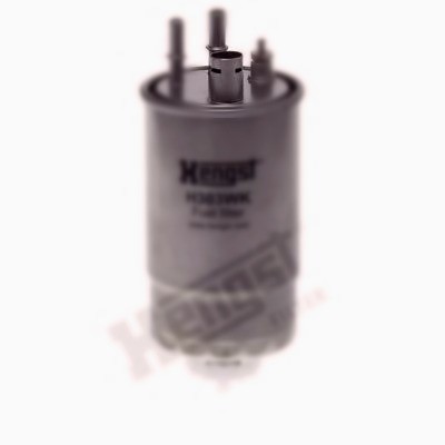

Ув. Добловоды подскажите кто нибудь У меня мотор 1.9 (105 коней) как вынять с топливного фильтра какой то переходник или клапан С большого входного отверстия (наверное!,я так думаю) там где шплинтуется сбоку Все трубочки (шлангочки) отсоединил , а этот переходник не могу достать. Самое интересное что он ходит туда сюда, где то мм 3. Но зараза не высовывается полностью! Может есть там како то прикол!

Что за переходник??? Датчик??
Фото подредактировал То что не размытое вот туда вставляется этот клапан

Ну что! так и не кто не может подсказать?

Дык, если кольцо снял - тяни его вверх. и усе)))

Потрібно сильно тягнути, там стоїть гумове кільце (сальник).

шпонка снимается и переходник вытягивается, проблем быть не должно.

Можливо не по темі але підкажіть новачку. До фільтра (такий же як на фото) підєднана фішка я так думаю що то датчик води, але не знаю чи то фільтр з датчиком чи той датчик туда вставляється і як він туда вставляється. І які нюанси при заміні фільтра мотор 1,9 мжтд.

Датчик меняетса при замене фильтра снимаеш и ставиш на следующий!
Датчик стоит в р-не 500грн, зачем его менять??? Просто открутил со старого фильтра и вкрутил в новый.

Ребят помогите пост найти как правильно заменить топ фильтр на Фиат Добло 1,9 млтдж дизеле и не завоздушить систему. СПС Embarassed
Как ее завоздушить?))) просто перекинь все шланги на те же патрубки и все, не заморачивайся)) перед тем как заводить несколько раз прокачай, поворотом ключа зажигания, будет слышно как в фильтр закачивается топливо.... и все в общем.
Просто взять мед шприц побольше и заправить фильтр солярой ето чтобы наверняка не завоздушить а на щет закачки поворотом зажигания то там не несколько раз а раз 8 надо проделать операцию а там дело твое но я делал так и так
