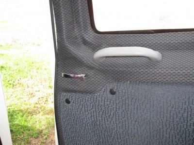

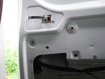

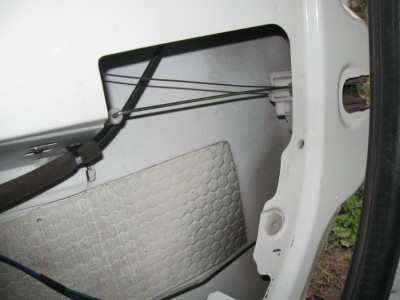

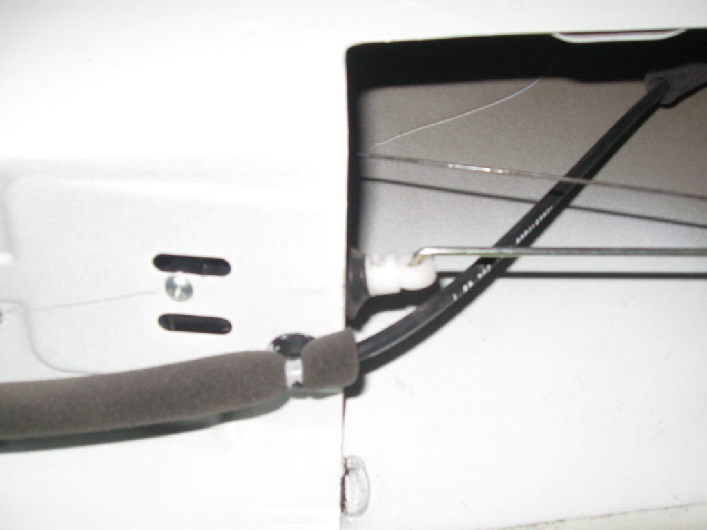

Я купив якусь помоєму від Ниви за 10 грн. і поставив трос від регулятора заслонки Москвича. Ну і привід центрального замка

В "богатих" свої причуди Я коли робив, ще нічого ніде не можна було знайти (по запчастинах). Ціна 10грн. працює 2 роки. Нема куди 60$ встрмити?

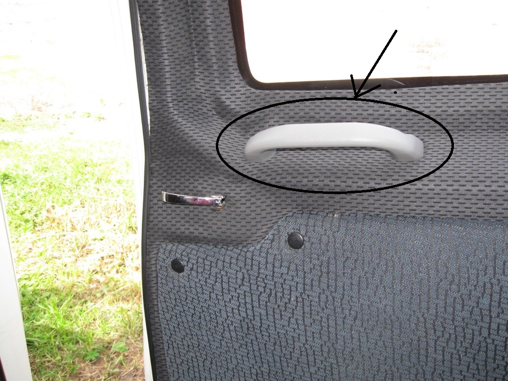

а эта ручка от чего ?
как она крепится ? Просто саморезами в метал или по особенному ?

ручка Деу Ланос. Крепёж болт М8 головка обточена под диаметр отверстия в ручке, изнутри шайба и гайка. Надо поизвращаться (длинный пинцет + отвертка с магнитиком), у меня получилось.

Добавлено: Чт Июл 03, 2014 09:31 Заголовок сообщения:
саморезы отвалятся
