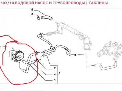

игорь 19777 Италомафиози
Возраст: 49 Знак зодиака:  Зарегистрирован: 07.03.2014 Сообщения: 567 Откуда: украина
Добавлено: Сб Июл 19, 2014 20:03 Заголовок сообщения: |
Не забудь проверить и масляный радиатор, бывают и он подводит!!!

CreAtoR Италоманьячище
Возраст: 45 Знак зодиака:  Зарегистрирован: 05.11.2010 Сообщения: 25281 Откуда: Одеса
Добавлено: Сб Июл 19, 2014 22:39 Заголовок сообщения: |
кстати да, те радиаторы были замечены в подобных неподобствах

Анатолий 71 Италофан
Возраст: 54 Знак зодиака:  Зарегистрирован: 21.12.2011 Сообщения: 183 Откуда: харьков
Авто: Fiat Doblo 1.3 Panorama MT
Добавлено: Пн Июл 21, 2014 06:27 Заголовок сообщения: |
| Доброе время суток .Не лезь в мотор прверь сначала теплообмнник как его тут называют радиатор он на картинке правильно показан скорее всего он прохудился .И скорее всего потребуется его замена.Так что в мотор не лезь.

CarElf Италомафиози
Возраст: 38 Знак зодиака:  Зарегистрирован: 28.12.2013 Сообщения: 745 Откуда: Україна
Авто: Doblo1.9jtd
Добавлено: Вт Июл 22, 2014 11:25 Заголовок сообщения: |
| вчора заїхав на СТО, зняли захист, позаглядали. Вердикт проблема в прокладці, тралі-валі, будуть знімати. Теплообмінник не захотіли дивитись мотивуючи випадки були - 100% прокладка. Кароч, відмовився робити вскритіє. На днях поїду до інших мотористів
