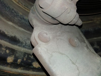

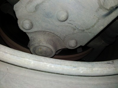

Народ ... кто уже делал замену?
Кто, что покупал?
Так как шаровые у нас на заклепках ... нет проблем если высверлить и поставить на болты?

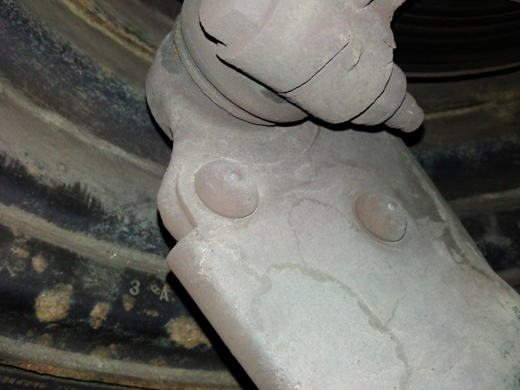

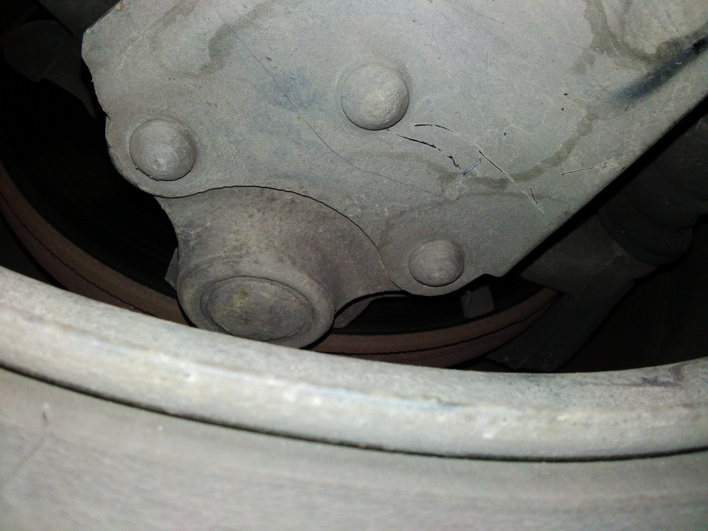

У меня симптомы появились немного ранее ... машина ездит только по украинским дорогам Smile
Укажите пожалуйста (если сохранились) номера деталей которые устанавливали.
Если у вас стояли шаровые на болтах - наверное уже меняли их Вам (не факт .. ХЗ).
У меня на заклепках (фото прилагается)!

рідні шарові тільки на закльопках. Якщо болти, то мінялись 100%. Брав на "Вересневій" кажись 150грн (долар вже був по 12)... по шарових - то там ток один варіант на наше авто. Там доречі, закльопки конусної форми - вибивать тільки кажись вгору - морока ще та....
