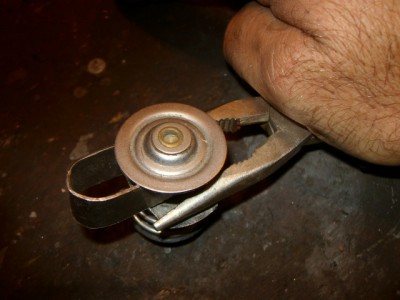

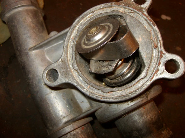

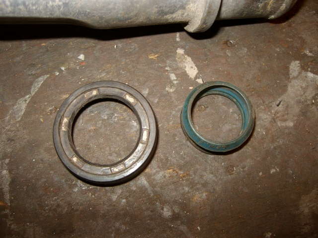

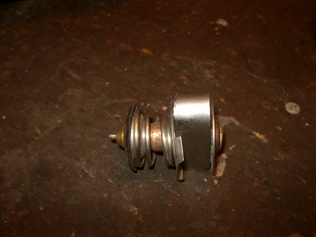

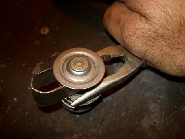

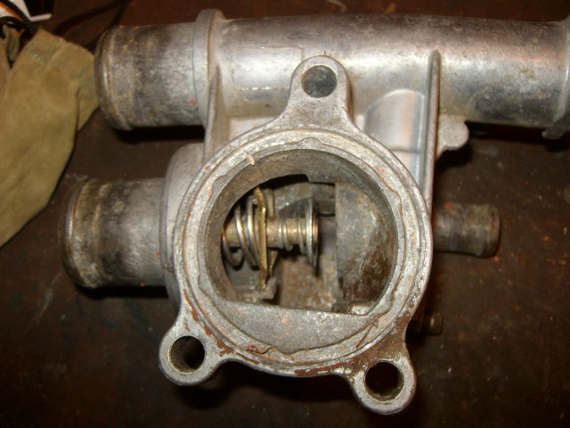

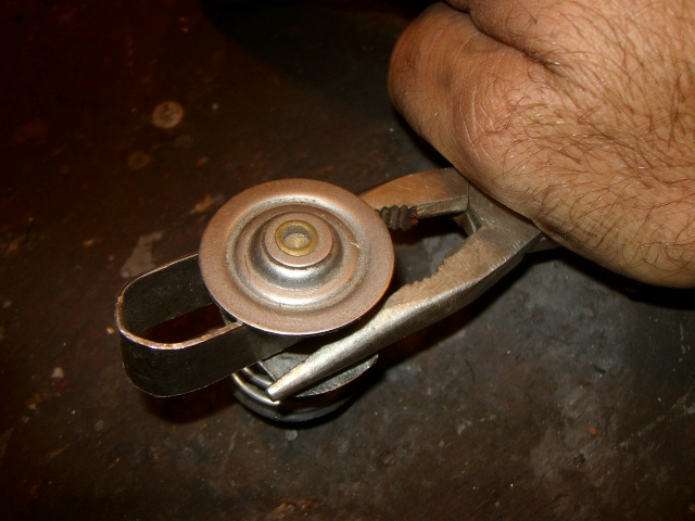

Сегодня опять менял резинку термоэлемента , отработала с 04.01.2013.
Продавило с одной стороны до металлического диска.
На этот раз сделал приспособление с металлической полоски, запихал термоэлемет в корпус за пару минут без проблем.
В качестве резинки использовал сальник с девятки . Внутренний размер 21мм .На рынке 10 грн. Внутреннюю часть вырезал обойным ножиком.
И еще так на всякий случай....термостат на Браву 1,6 подходит с
Добло 1,6 Палио 1,6 ну и конечно Мареа и Браво 1,6.
А еще некоторые умудряються запихать в верхний патрубок термоэлемент с Рено 19.
Тоже работает 100 процентов. Сам наблюдал . И температура в норме.
Вот ссылка на картинку (http://optimal-auto.com.ua/buy/wahler_302986_3928 )
Цена - халява , и работы минимум. Хотя запихивать тяжеловато, но с помощью ЛИТОЛА и такой матери .....запихать реально.
Забыл еще на счет тосола....
Легче всего слить тосол с радиатора шлангом (как бензин с бака) а потом снимать патрубки

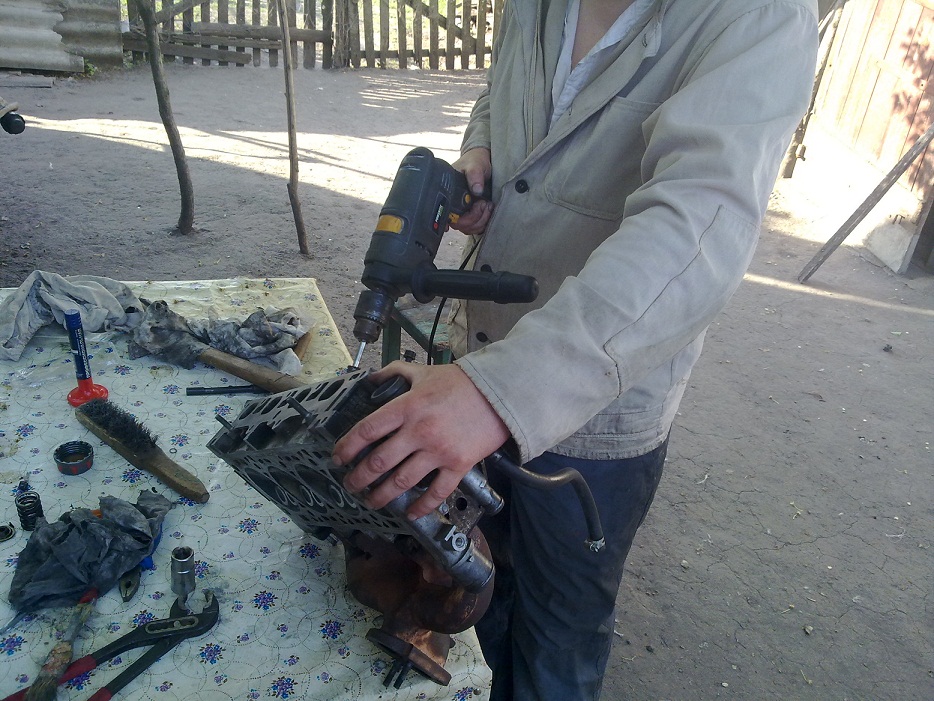

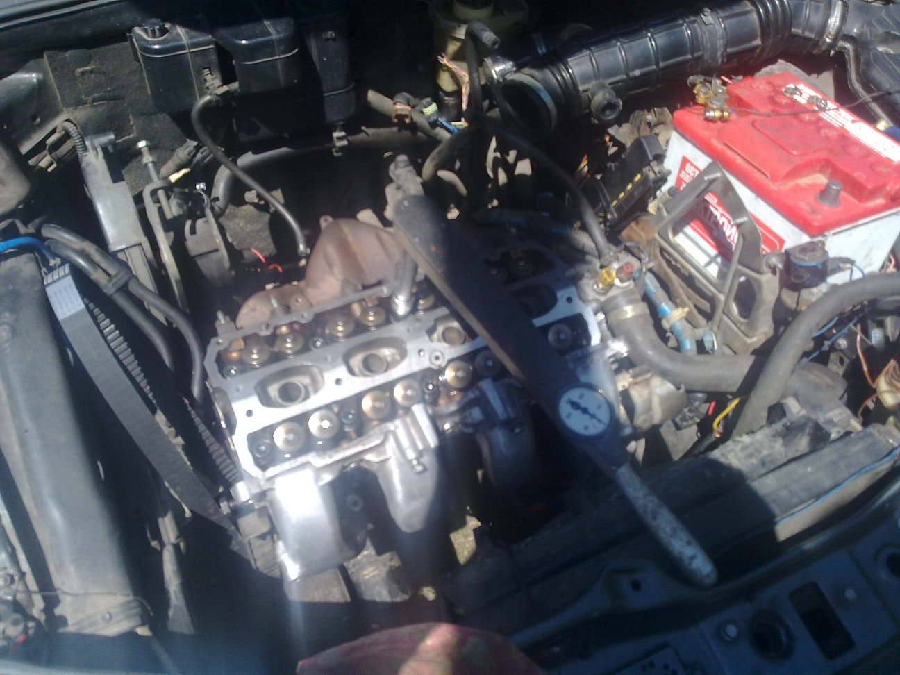

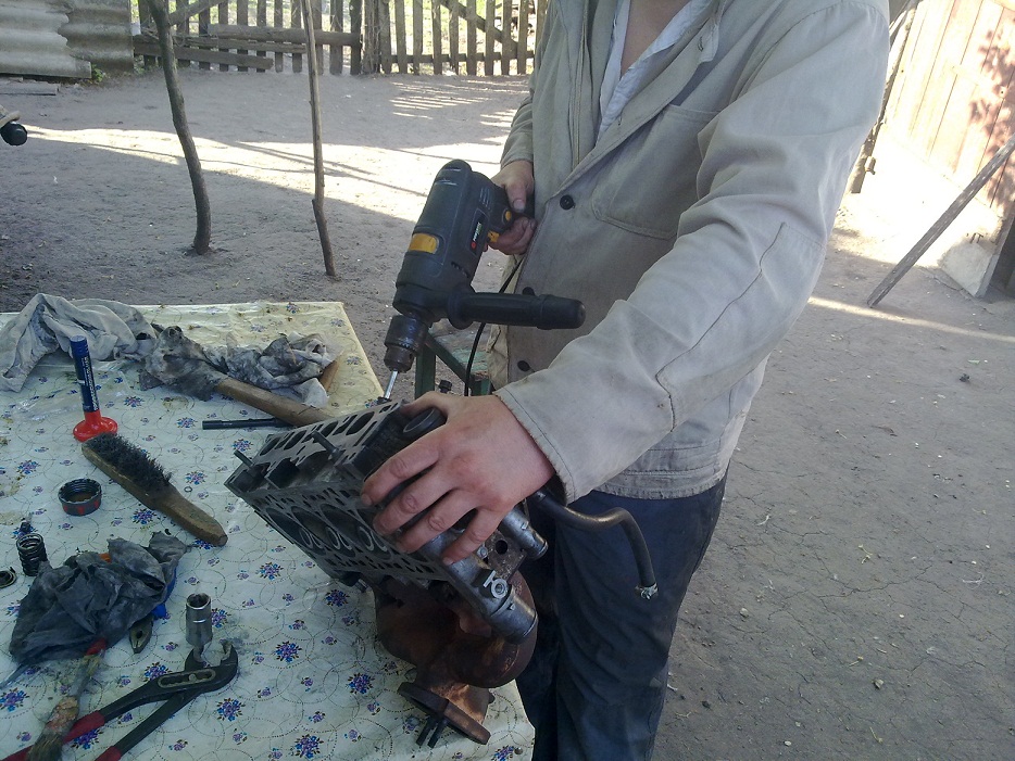

ну фотки ремонта башки на моей машке у меня есть ща скину для спортивного интереса Wink
sheriff
Зарегистрирован: 17.01.2010
Сообщения: 2049
Откуда: Украина северодонецк
Авто: были фиаты теперь немец
СообщениеДобавлено: Вс Сен 28, 2014 00:05    Заголовок сообщения: Ответить с цитатой
фотге Wink

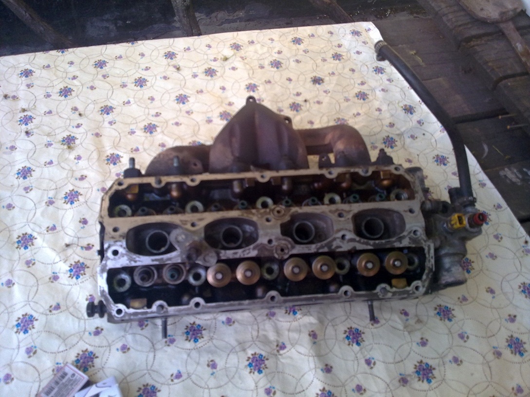

дальше

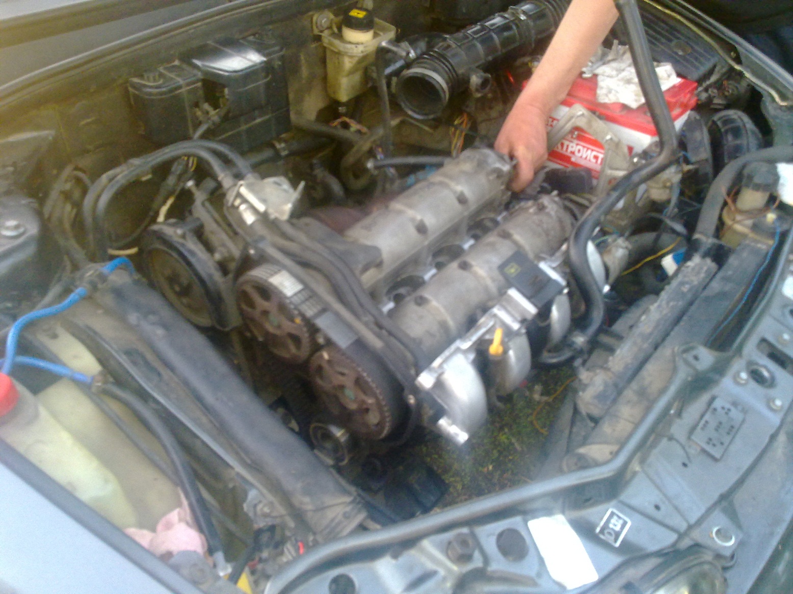

СообщениеДобавлено: Вс Сен 28, 2014 00:14    Заголовок сообщения: Ответить с цитатой

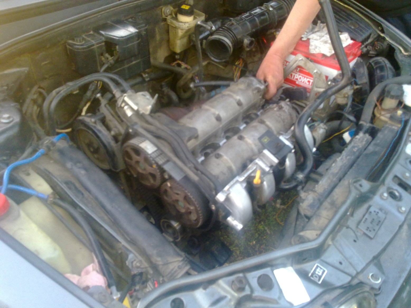

загнуло клапана почти у дома родителей,батя притянул на урале(мотоцикл с боковым прицепом) ремонт производился практически в полевых условиях без гаража и ямы бля я до сих пор прозреваю как быстро и качественно я все сделал

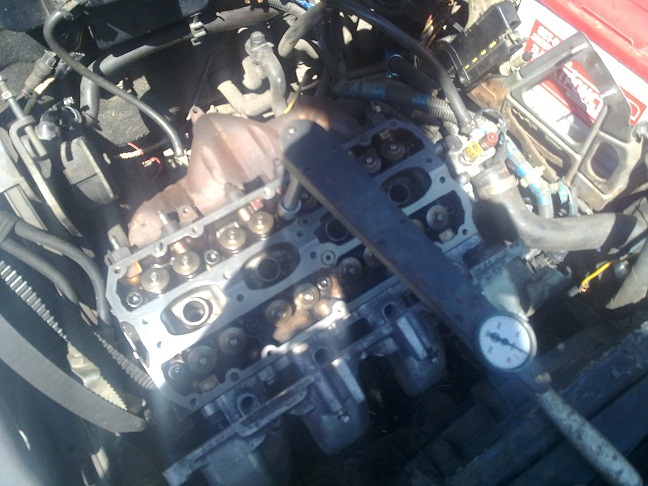

башку затянул нужным моментом теперь выставляем валы по кондукторам
