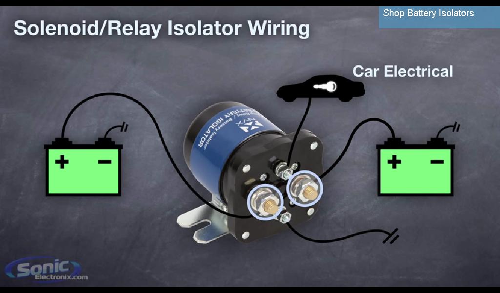

Доброго дня
по техпасспорту авто с оборудованием кондиционром мощности генератора 70A либо 90А
цель и задачи хочу поставить два аккумулятора (Основной 60Ah) и (55Ah дополнительный это Optima Blue Top - AGM)
с помощю Isolator Relay - НЕТ ДИОДЫ
приципы работы девайса
тут видео https://www.youtube.com/watch?v=CGD8HAeg5UA
Основной аккумулятор на капоте только для старты и сигнала.
другой дополнительный аккумулятор будет в салоне, он обеспечивает работы Вебасто и другие оборудование на 101% в течении 8 часов без зарядки а в ночью взять и зарядить в дома если это необходимости.
Вопрос:
Такое подключение через Isolator не нужно ли заменить более мощным генератором ?
 Просмотрено:  237 раз(а)
Сообщения: 17342
СообщениеДобавлено: Сб Ноя 08, 2014 17:10    Заголовок сообщения: Ответить с цитатой
Не красивую рекламу смотрите, а про различия в заряде, работе разных типов АКБ почитали бы. На какую АКБ генератор будет оглядываться при заряде, до какого напряжения, кто токи перераспределять будет? Не припомню я такого режима заряда двух, даже однотипных АКБ, параллельно включенных.
А "изолятор" этот- такое старое "новое", что страшно сказать- обычный контактор, что умельцы лепят на отключение массы уже давно тому назад.

Мозги при чем? Зарядом управляет РН генератора. Ему плевать на все, он свои 13,хх...14,хх вольта в бортсеть- потребители, заряд/подзаряд АКБ ...обязан отдать. Перераспределять его не учили. А мозги это и не умеют, нет связи, вернее- односторонняя- ОНИ увидят непорядок.
