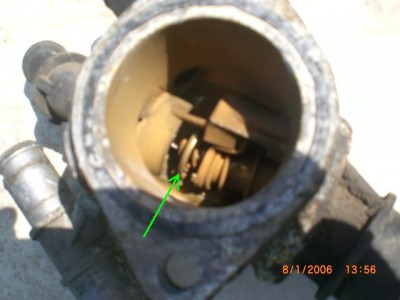

1. Возможно была течь и прежние владельци или продавци засыпали какой нибуть горчици и теперь забились соты и плохое охлаждение.
2. Помпа? Теоретически обороты больше и производительность будет больше.
3. Мне кажется проблема от удаленных внутренностей термостата. Маленький клапан имеет 4 отверстия и прикрывает малый круг и хрен знает что еще, так как куча патрубков. А так жидкость идет во всех направлениях и если учесть радиатор не первой свежести то наверно легче давить по малому кругу.
Два патрубка слева прикрываются клапаном ук. стрелкой

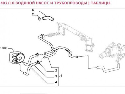

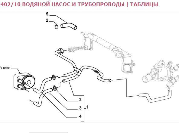

Потом надо проверить теплообненник (масляный радиатор) на рисунке.
Ну и последнее забит радиатор
