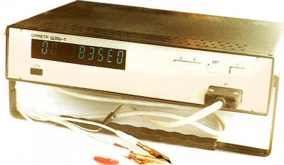

На работе сотые меряем вот таким аппаратом
 Просмотрено:  288 раз(а)
италовод любитель
Сообщения: 17352
СообщениеДобавлено: Вс Ноя 16, 2014 14:02    Заголовок сообщения: Ответить с цитатой
Ну да, вы применяете 4-проводную схему, а обывателю это зачем?

СообщениеДобавлено: Вс Ноя 16, 2014 14:06    Заголовок сообщения: Ответить с цитатой
я не говорю что обывателю это нужно ( тем более учитывая стоимость этого прибора) я о том что китайским такие величины не меряют, на данной обмотке китайским можно только посмотреть нет ли обрыва и не более.
