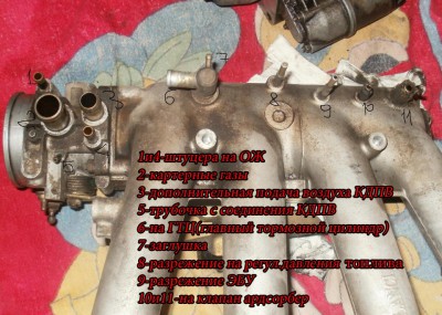

добрае время суток италоманьяки подскажите распиновка выходов штуцеров на впускном колекторе, если можно фото и какой выход к чему подсоединять, фиат крома турбо инжектор 87 год

вот фотка но это не турбо крома
правильно ли тут распиновка выходов? и на турбо крому она такая же?

СообщениеДобавлено: Ср Янв 28, 2015 21:12    Заголовок сообщения: Ответить с цитатой
sonik2
всё правильно расписано
