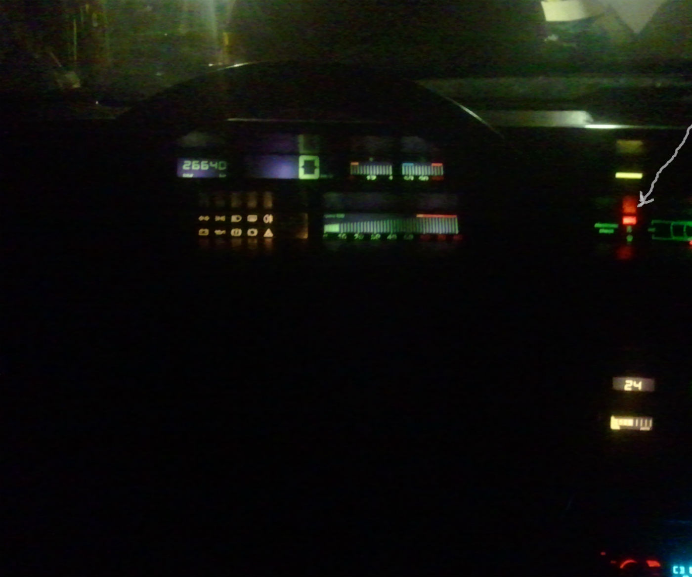

1VANS1 Италолюбитель
Возраст: 41 Знак зодиака:  Зарегистрирован: 29.04.2013 Сообщения: 75 Откуда: Мелитополь
Авто: FIAT TEMPRA 2.0I 8V, и 1.6
Добавлено: Вс Июл 12, 2015 13:07 Заголовок сообщения: |
У меня с лева на блоке в раене шкивов стоит (2.0 i), на панели горит верхняя левая лампочка похожа на форсунку.
112.89 KB |
378 раз(а) |
Последний раз редактировалось: 1VANS1 (Вс Июл 12, 2015 13:27), всего редактировалось 1 раз |

Андрей К Италоманьячище
Добавлено: Вс Июл 12, 2015 13:31 Заголовок сообщения: |
popenya12
Потому и горит, что на щупе нет датчика. Можно воткнуть имитацию.
Горит "пипетка".
1VANS1
А у тебя либо датчику каюк, либо проводка от него гаплык.
Добавлено: Вс Июл 12, 2015 13:39 Заголовок сообщения: |
| Андрей К писал(а): | popenya12
Горит "пипетка".
1VANS1
А у тебя либо датчику каюк, либо проводка от него гаплык. |
Нутрей нету на датчике (так покупал), я бы прикупил если есть у кого датчик уровня масла.
