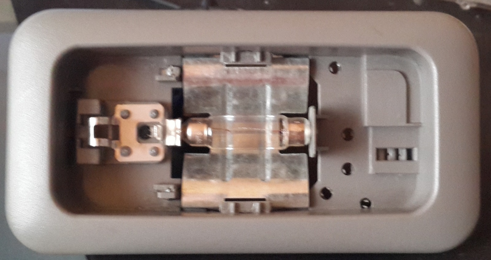

Выложите пож. фото плафона освещения салона, предыдущий владелец снял деталь, не пойму какую, фонарь не работает.

так выклюсатель не работает. есть и лента, и лампочки.

Я купил за 50грн и хочу поставить допол. в багажнике
см. на мое фото и вы видите что не хватают деталы !

На этом плафоне нет крышки-рассеивателя.
Она же выполняет роль кнопки-толкателя для контактной группы,коммутирующей цепь питания лампы.

крышка есть, я ее не фоткал просто, а вот пружинки нет. где вы за 50 грн нашли, мне в днепре на базаре от 250грн б.у. под заказ озвучили?

Зліва немає пластмасового роліка....(рухається вверх-вниз)
