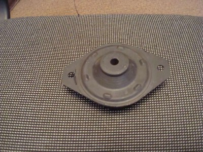

Всем доброго времени суток!Подскажите пожалуйста , нужна замена подушки двигателя Croma2.0(задняя правая)как на фото мне подойдет?

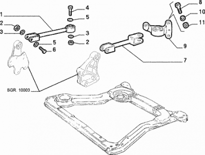

а там разве не шото такое типа?
1 или 7+9

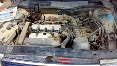

Жень, он не верхнюю показал на фото, просто нету у него нужного ракурса.
Автору: судя по фото подушки - подойдет.

Нужно смотреть какая именно у Вас, потому как у меня крепление подушки на три болта, но кто-то переделал под такую как на фото.
Unchik Италоманьячище Возраст: 45 Знак зодиака: Зарегистрирован: 30.12.2009 Сообщения: 4893 Откуда: Молодогвардейск Авто: Samand
Добавлено: Пн Апр 20, 2015 17:12 Заголовок сообщения:
Задняя правая ему нужна.В зависимости от года были на 2 болта и на 3.

Unchik писал(а): Задняя правая ему нужна.В зависимости от года были на 2 болта и на 3.
Это я и имею ввиду....

Можно приколхозить от Ваз 2110, с небольшими переделками, она немного меньше.
