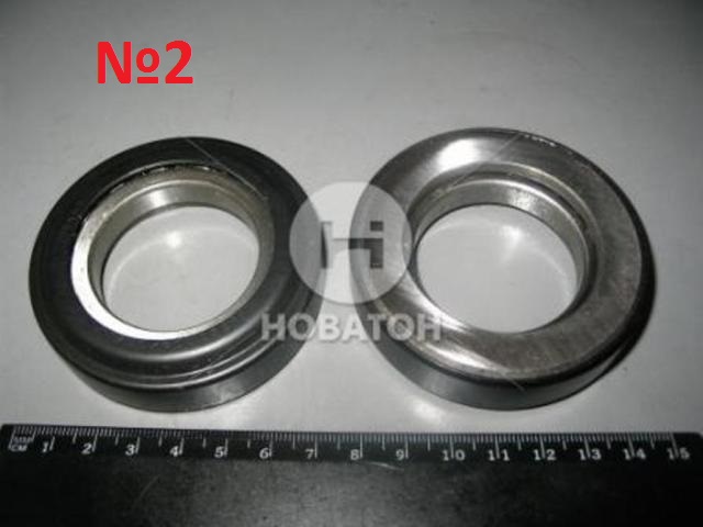

Рассмотреть можно два варианта "колхоза"
Один примочка как выше на видео.
(экспериментально вычисляем оптимальный диаметр шайбы дабы срабатывали пружины/лепестки )
Второй "увеличение" диаметра выжимного подшипника.
(если позволяют установочные размеры (тобиж если улезет)
(подбираем примерно такой ваз 01 выжимной пошипник дорабатываем ступицу под него.)
Оба варианта испытаны на работоспособность.
Единственный минус нужно больше усилие дабы вдавить лепестки
