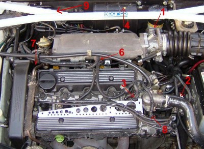

Датчик температуры охлаждайки -на рисунке номер 3

Да! Это как вариант! Проверю! Кстати под номером четыре - это что за узел?

это у вас под релюхами МАП-сенсор стоит - датчик абсолютного давления во впускном коллекторе
