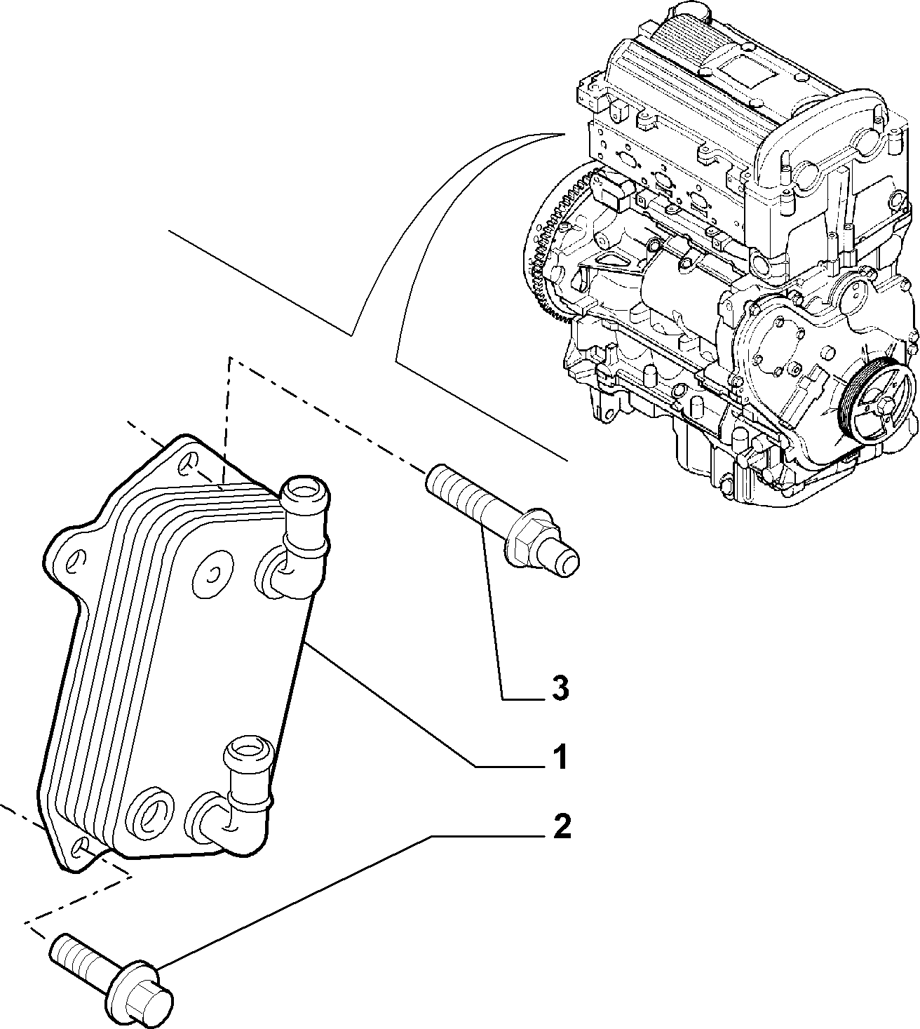

Добавлено: Вт Окт 27, 2015 23:40 Заголовок сообщения: |
Естественно !!! Как бы само название !

DuffyDuck Италофан
Возраст: 40 Знак зодиака:  Зарегистрирован: 07.04.2014 Сообщения: 156 Откуда: Харьков
Авто: Fiat Uno 1.3 Turbo i.e.
Добавлено: Вт Окт 27, 2015 23:41 Заголовок сообщения: |
Скажу даж больше их там два!))Один на Кпп второй на моторе!

DuffyDuck Италофан
Добавлено: Вт Окт 27, 2015 23:46 Заголовок сообщения: |
он размерами приблизительно чуть больше двух пачек сигарет! работает как радиатор внутри тоже соты. только по одному каналу проходит масло а по второму антифриз!
_________________ Что нас не убивает,то значит безпонтово! |
=aleks= Италоманьячище
Добавлено: Вт Окт 27, 2015 23:50 Заголовок сообщения: |
| DuffyDuck писал(а): | | он размерами приблизительно чуть больше двух пачек сигарет! работает как радиатор внутри тоже соты. только по одному каналу проходит масло а по второму антифриз! |
теперь я понял!!
если к ним есть нормальный доступ,то можно снять и опрессовать один из контуров!!
