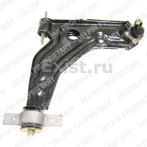

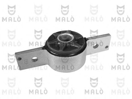

Всем добрый вечер! Перебираю переднюю подвеску, подскажите пожалуйста, как правильно должна стоять бабочка на переднем рычаге - ребрами к рычагу или наружу к шайбе?

А поднести рычаг к подрамнику и понять как оно должно стоять- не?

С рычагом все понятно. На большом сайлентблоке (бабочка) есть рисунок (ребрышки), куда они должны стоять? к рычагу или к наружной шайбе?

На бабочке есть дырочки под болтики М6. Они должны совпасть с дырочками на подрамнике.

Тут видно?
Если посмотреть на сайлентблок- там видно с одной стороны заход есть, а с другой- внутренняя втулка ровная.

СообщениеДобавлено: Ср Ноя 11, 2015 18:30    Заголовок сообщения: Ответить с цитатой
Unchik писал(а):
Kasper_DND
Там как не крути все совпадает

СообщениеДобавлено: Ср Ноя 11, 2015 18:31    Заголовок сообщения: Ответить с цитатой
zanski писал(а):
Тут видно?
На сайлентблоке одна сторона выпуклая с ребрами, куда она должна стоять??? К рычагу или наружу?

СообщениеДобавлено: Ср Ноя 11, 2015 18:34    Заголовок сообщения: Ответить с цитатой
zanski писал(а):
Тут видно?
Вот этими ребрами куда?

СообщениеДобавлено: Ср Ноя 11, 2015 18:35    Заголовок сообщения: Ответить с цитатой
Ну ыидно же, что к рычагу.

СообщениеДобавлено: Ср Ноя 11, 2015 18:37    Заголовок сообщения: Ответить с цитатой
А здесь видно, что нет!

СообщениеДобавлено: Ср Ноя 11, 2015 18:40    Заголовок сообщения: Ответить с цитатой
До важеля.

СообщениеДобавлено: Ср Ноя 11, 2015 18:43    Заголовок сообщения: Ответить с цитатой
Taras_Potatos писал(а):
До важеля.
Чому до важеля? А шо вони не пресуються, просто вставляються на важель?

СообщениеДобавлено: Ср Ноя 11, 2015 18:55    Заголовок сообщения: Ответить с цитатой
До важеля.
Тому що до важеля. Ти, звичайно, можеш і іншим боком запресувати, але воно довго ходити не буде. Хоча воно і так скоріш за все довго ходити не буде.
Так, вони вставляються. І затягуються на навантаженій машині. А ще перед тим, як пресувати цукерку варто глянути, яке положення автівки в стані спокою і спробувати відтворити кут.
