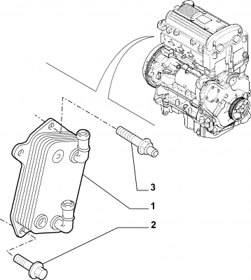

 Просмотрено:  331 раз(а)

Скажу даж больше их там два!))Один на Кпп второй на моторе!

он размерами приблизительно чуть больше двух пачек сигарет! работает как радиатор внутри тоже соты. только по одному каналу проходит масло а по второму антифриз!

теперь я понял!!
если к ним есть нормальный доступ,то можно снять и опрессовать один из контуров!!

они норм снимаются!!! На то что в них нет в середине отверстий уже проверил то есть они не пересикаются в середине.
