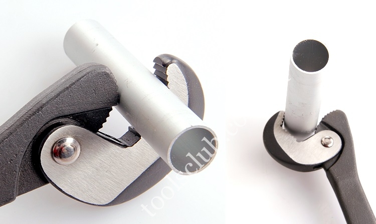

а по-поводу выкрутить, спросить у кого-то знакомого такой ключ, ну или купить

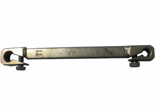

или такой
