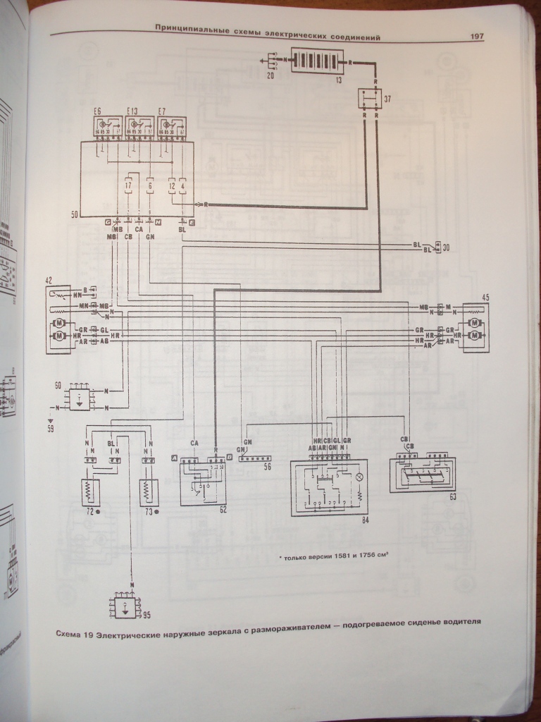

У мене праве дзеркало робить, ліве ні. Це джойстик чи десь проводка? Дзеркала електро.

так это ж надо на картах кинуть чтоб по интернету узнать проводка, джойстик, или само зеркало накрылось Laughing
а так тестер в руки и проверять что к чему.

Сандро
А с тестером и электросхемами дружиш или нет, ну в смысле умееш пользоватся? если да то
Вот тут электросхемы http://fiat-club.org.ua/forum/viewtopic.php?t=19676
Вот конкретно по электрозеркалам
http://fiat-club.org.ua/forum/download.php?id=18364

разбирать зеркало чтобы проверить моторчик - не нужно, достаточно подать 12В на любую пару контактов в колодке их там 3, если мотор шевелится - то с ним все ок.

Спасибо за схемы. Тестером знаю как пользоваться, но сильным электриком не являюсь Very Happy. Но есть товарищ который поможет.
