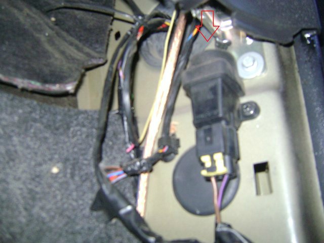

під бардачком е аварійний клапан провір його якщо він спрацював соляра не буде поступати

там где декоративную пластиковую накладку бордюры с пассажирской стороны сними и поднимем выше голову под бардачком на стойке есть эта аварийная кнопка. см фото
аварийная кнопка

Провірив цю кнопку,все нормально.Поставив грушу,прокачую солярка поступає,а завести не можу.Правдв АКБ посадив добре.На рахунок жужання насоса,нічого не жужить,але і до цього не чув ніяких жужань.Що можете ще посовєтувати?
