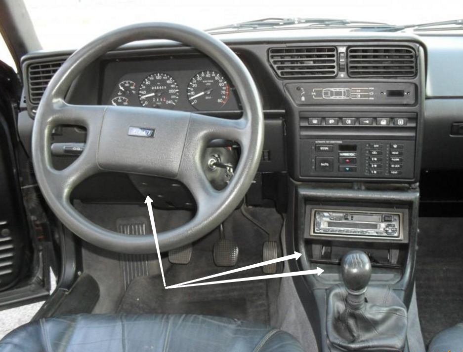

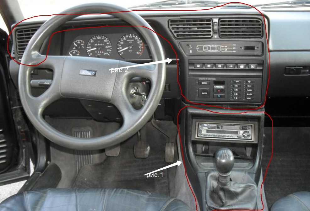

Крома 2.0 мех, подскажите как снять консоль кпп, все винты выкрутил, она стала легко ходить тудым сюдым но по моему упирается пепельница в железяку и вытащить можно только вверх но там клима!(рис.1) Может нужно снимать каркас выше, тот что вокруг климы и других кнопок вместе с блоком климы?(рис.2)
Второй вопрос, собственно почему и снимаю пластик, хочу обтянуть карбоновой плёнкой вот эти места (фото2) Это так только у меня такая фигня будто смола слазит с него чёрная и липкая? штанам белым гудбай из за этой срани! Слазит конкретно в этих только местах что показал стрелками, на других пластмассовых поверхностях всё гуд.

Ты прикалываешся))) Снимается элементарно, только нужно отпустить трос ручника и выдернуть рычать почти вертикально вверх.
Плюс ко всему там в заднем лючке еще саморезы держат.

спасибо, я сегодня победил её обнаружив ещё один шуруп сев справа Very Happy
интересно всё таки или у всех облазит пластик или только у меня.. Smile

Уменя тоже облазит. Точно так же какой то не много липкий налет, особенно на рулевой колонке.

да, есть такая ерунда. у меня тоже местами липнет.

вчера пришёл покупать плёнку аля карбон, сказал чувак перед прогревом и поклейкой нужно вытереть и обезжирить поверхность которая у меня вся липкая и жирная.. Короче нафига мне этот карбон если я отмою пластмассу...не купил.. Теперь вопрос, чем же отмыть эту дрянь с пластика?? Бензином или растворителем боюсь что бы пластик не разъело.. подскажите, может кто сталкивался с подобной задачей? Mad

"Всё просто: пищевая сода+жидкость для мытья посуды, смешать, нанести, оттереть, промыть прохладной водой. Если необходимо-повторить! Сам пробовал - только это и помоглоSmile" - попробую, а то бензин, ацетон, спирт и супер выводители чёт мне не нрав...

была такая проблема.Думаю это последствия натирания всякой чернилкой.Как будто гуталин какой-то.Боролся спиртом и хлоркой.Правда потом ещё ванную пришлось отмывать от этой черни.Падлючья штука,короче,но победилась.Тоже думал над плёнкой,но отмыл и нормально.

Хорошо отмывает моющее средство Сарма и пищевая сода, тёплая вода и простая трикотажная тряпка. Думал всё будет намного сложнее, оказалось всё не так уж плохо, лучше мыть не в ванной а возле гаража что бы ванну не пришлось ещё час отдирать от смол))

На дорестайле этой липкой дряни нет. У себя отмывал спиртом, на некоторые участки клал предварительно смоченную тряпку спиртом, а потом уже тёр. Всё отмылось и ни чего не разъелось. Вид отмытой мне понравился больше чем было до - зачем красили, вообще не понимаю.
