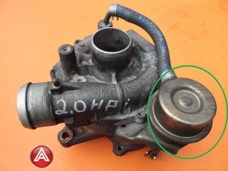

vlad76 писал(а):
що треба
Перевір цілосність діафрагми і тубки до неї.

шурік
Зарегистрирован: 14.04.2010
Сообщения: 1760
Откуда: Нетішин Хмельницька
СообщениеДобавлено: Вс Авг 23, 2015 16:33    Заголовок сообщения: Ответить с цитатой
У 99% загарає і клинитть шток який входить в турбіну.

шток ходить,діафрагма і трубочка до неЇ цілі.не може бути датчик наддува?
Шток ходить разом із заслонкою в турбіні?Може гайки відійшли які регулюють довжину штока?
