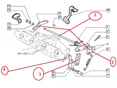

У меня Крома 2,0 СНТ 87 года, до меня на него поставили карб Солекс, вместо родного Вебера, и ессественА поотключали все "ненужное", - биметал. пружину "подсоса", економайзер, и, самое интересующее, привод управления дрос.заслонкой на карбе, и пр.
Так вот, в талмуде пишут, что СНТ имеет два канала во впускном коллекторе, больший и менший, и больший окрывается когда двигатель работает на 3000 об./мин., что позволеет поддержиать резонанс который увеличевает инерционное нагнетание топливной смеси.
На впускном коллекторе стоит штанга(1) которая управляла дроссельной заслонкой родного карба, с права этой штанги есть эксцентрик(2) к которому крепился торс(или тяга) от педали акселератора и, как составная часть этого ексцентрика, есть тяжка, которая опускает или поднимает рычаг(3) вала(4), что управляет открытием второго канала во впускном коллекторе.
Так вот, вопрос: если вся эта система висела на одной педали, то как мог открываться второй канал впускного при достижении 3000 оборотов если при утопленной педали газа вся система должна находиться в крайнем положении, соотвественно и канал должен быть открытым, а двигатель то не сразу наберет нужные обороты, тем более под нагрузкой.
Может там какая хитрая система тяг стояла и т.п.
Народ, у кого может есть это все в рабочем состоянии? Скиньте фотки или видео.
Спасибо. Ну очень хочется разобраться!!!

Так у меня штанга, походу, открыта на больший канал всегда, расход газа 10 по городу, бенз не проверял.
А у Вас это все к солексу подключено (управление СНТ) или тоже в одном положении.
Спасибо.
Если не сложно фотку сделать и скинуть, пожалуйста.

Усе, поставил солекс 21073, к приводу дроселя чуть согнул и поставил тягу от таза класики, которая там управляла дроселем, и подсоединил её к рычагам СНТ на впускном коллекторе.
В итоге, - при открытии дросселя на максимум в коллекторе окрывается обльшой канал, при малом и среднем открытии работает малый канал и перепускные отверстия в заслонках каналов.

Смотрю, а мой Солекс 21073 подключен к тяге СНТ так, что когда карб открытый на две камеры(в пол Smile ), то заслонки на СНТ закрыты полносью, совсем полностью, и на голове нет каналов для малых каналов на впуске, голова то с инжектора оказалась, и вот на закрытых прорезях в заслонках коллектора она ехала 130....
