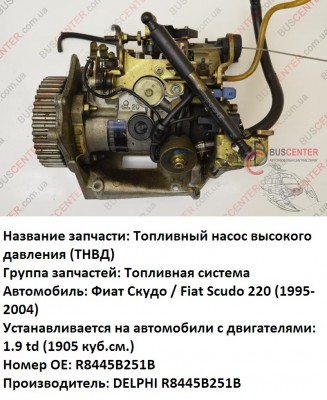

Вот тема.
http://fiat-club.org.ua/forum/viewtopic.php?t=34607
Полтавчанин
У меня насос Лукас,соляра подтекаетиз под клапана подичи топлива.
Wink
І ще з інету хвото.
 Просмотрено:  431 раз(а)
