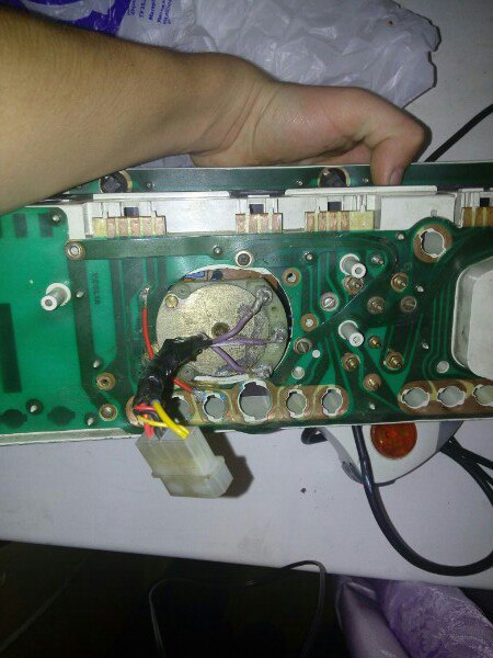

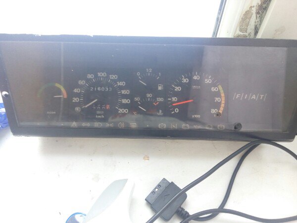

подскажите как подключить тахометр , стоит бсз с ваз 2106

Коммутатор тоже с шохи? И на нём должен быть выход для таха.
Но лучше бы поставить коммутатор 2108-09, ближе к реальности, так сказать...
Сообщения: 17348
СообщениеДобавлено: Вт Ноя 15, 2016 08:36    Заголовок сообщения: Ответить с цитатой
Коммутатор 08-09 не всякий имеет выход на тахометр. К тому же- с какой СЗ должен работать тахометр с картинки, куда включаться?
С выходом на тахо такие:
ВТН- 3640.3734 ВАЗ-2108, ВАЗ-2109, “Таврия” и др. Аналоги:2108-3734910-20, ФМ3001, 0729.3734
ВТН- 0729.3734 ВАЗ-2108, ВАЗ-2109, “Таврия” и др.
Аналоги: BOSCH 0227100139, REMITEL 2108-3734910-05, К563.3734
Если этот рассчитан на работу с импульсами 5...12 вольт, то будет работать с БСЗ, см. выше, иначе придется лепить.
