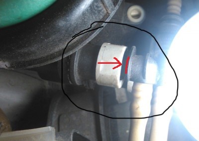

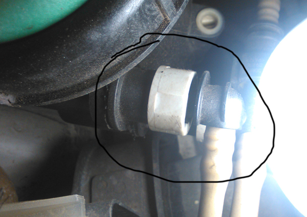

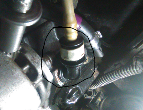

Как вытащить эти штуцера, что бы было удобней заменить шланг

Два вариант
1.Внутри есть две кольцо уплонительное и одно железне по середину,
Снимайте и заменить!-нужно масляное устойчивое уплонительное кольцо!
2. это заменить на шланги если не нашли колечки

phosaly спасибо за помощь. подскажите как эти штуцера открутить, просто силой тащить в верх,или там есть защелки, а то я не заметил?
phosaly
Зарегистрирован: 27.05.2013
Сообщения: 1673
СообщениеДобавлено: Сб Дек 17, 2016 22:46    Заголовок сообщения: Ответить с цитатой
колечка белая цвет - єто фикзатор
нужно поднимать и тащить в верх

Для того, щоб витягнути штуцер, білий фіксатор треба відтягнути в протилежний бік виходу штуцера, а сам штуцер легенько прокручувати вверх-вниз.
