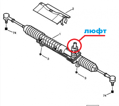

СообщениеДобавлено: Пн Апр 22, 2013 21:24    Заголовок сообщения: Ответить с цитатой
питання по рульовій рейці з ГУР.хто вкурсі ,що там зносилося і як лічити бо на нерівній дорозі постукує,особливо при повороті.

СообщениеДобавлено: Пн Апр 22, 2013 22:09    Заголовок сообщения: Ответить с цитатой
Рейка рейкой,но может еще и карданчик постукивать. Но если не карданчик ,то в том месте где ты указал,идет выработка и если вовремя не спохватиться,то рейку уже не восстановить......надо менять корпус,ибо ни один ремкомплект не поможет......

СообщениеДобавлено: Пн Апр 22, 2013 22:49    Заголовок сообщения: Ответить с цитатой
ззаді є дотяжний болт, підтяни на 1/4 оборота, потім ще на 1/4 проїдься, і має пропасти люфт.
