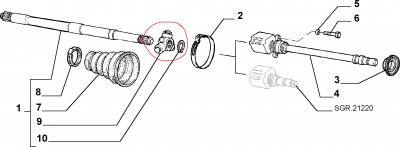

Спочатку подумав, що стук іде, коли ти смикаєш напіввісь у поздовжному напрямку. Люфт у цьому напрямку є і в мого авто (не знаю, чи це норма), але стукоту, про який ти пишеш у мого авто немає. У другій частині відео вже видно, що стукає, коли ти б"єш по напіввісі. Я не думаю, що ти до такого ступіню розбив ШРУСи, що вони так клацають від руки. На мою думку - це тришипи. Але напевно сказати можливо тільки після зняття.

З одного кінця ШРУС, з другого - тришип. ШРУС ти щойно відкинув. Залишається...?
