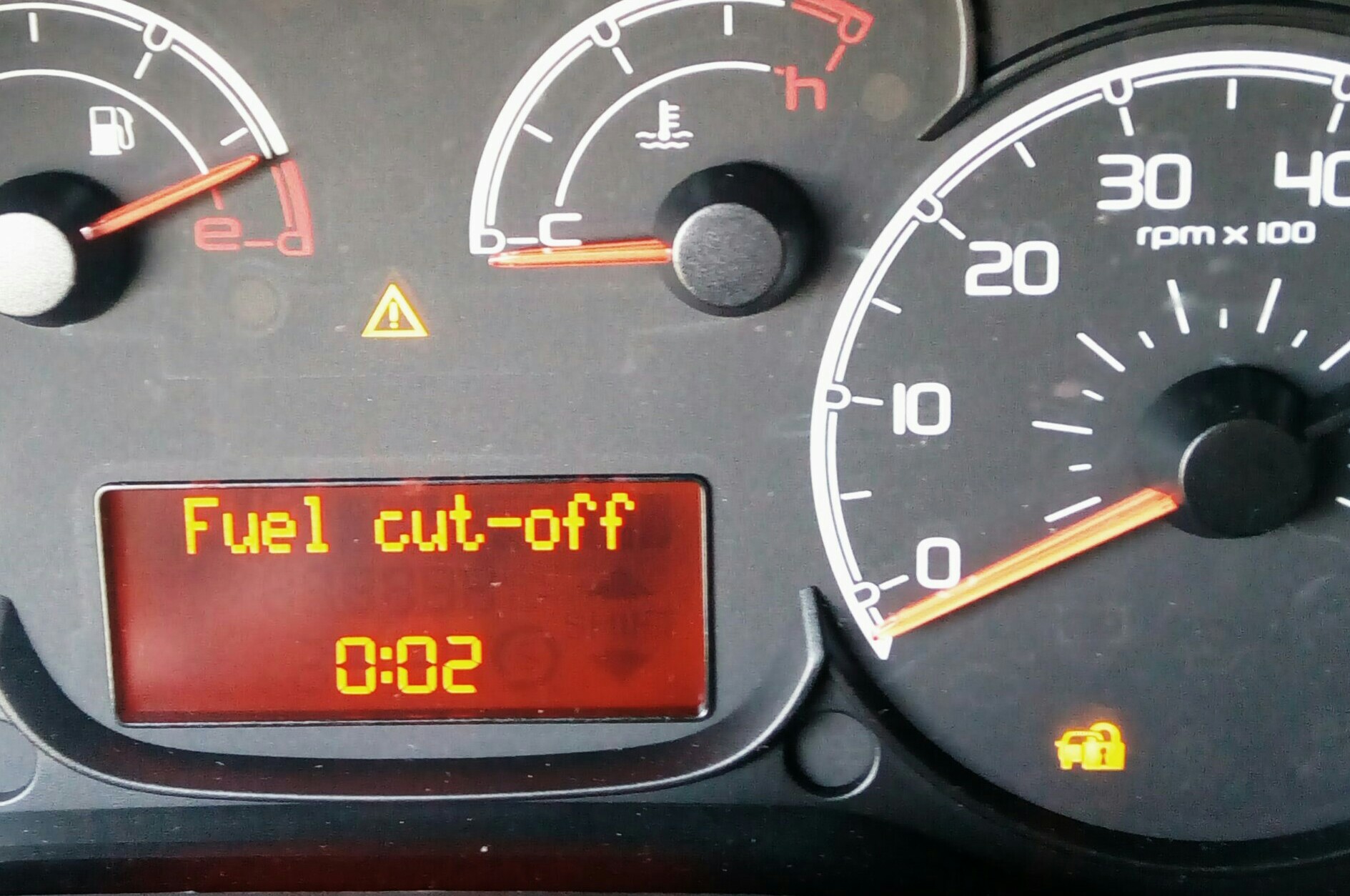

всім привіт.по порядку після дня їзди приїхав додому заглушив через 10 хв заводити а стартер не реагує на дисплеї тільки пише start stop unava.. щось таке в кнопка старт стоп не реагуе.зранку прийшов знайомий з ноутом вибило помилку 0512 неисправность цепи запроса стартера щось він її пробував стирати але вона все одно вилазить.далі він ще щось там фантазував зявився на дисплеї значок авто в замкові і пише full cut off. і більше нічого не мае ні ремнів ні акума ні свечей і т.д тільки значок замка на ноуті вибиває u1701/u0426/b10aa алк на ноутбук не реагуе нічого клеми знімав все теж саме знак заблокованого авто і все.підкажіть хто стикався що робити?

Fuel cut off-
возможно работает защиты от утечки солярку ?

phosaly писал(а):
Fuel cut off-
я цієіі кнопки в авто не знайшов

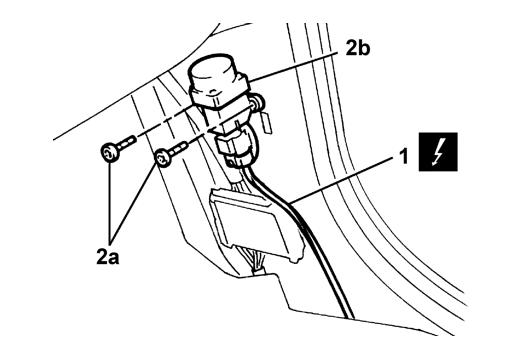

СообщениеДобавлено: Вт Июл 25, 2017 09:08    Заголовок сообщения: Ответить с цитатой
Чи побрібно зняти кришку бардачка?

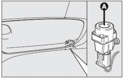

ну у 1.9 мех.кнопка а у вас возможно электрон.реле ?
поэтому попробуйте снимать (-) акб .
у вас после 12 ?
после 2012

если на панель -написано что Fuel cut-off поищи эту кнопку !!!
